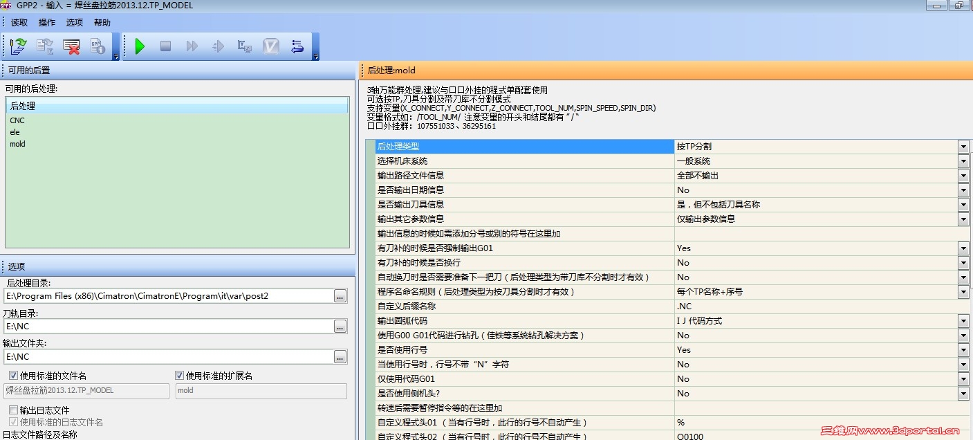

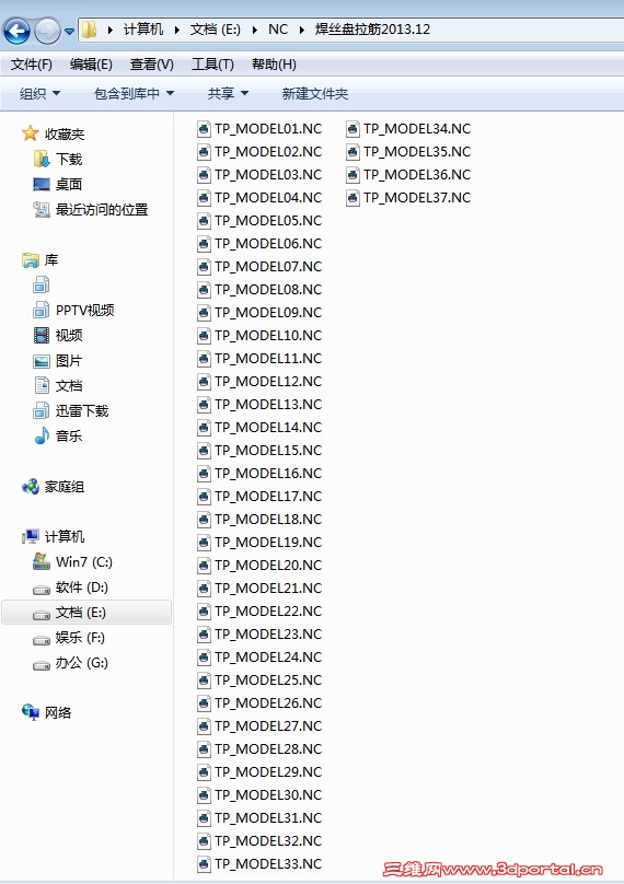

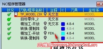

我是以扣扣外挂后处理MOLD为例!如图:
! l0 D2 m" r3 P3 t- l6 L/ V旋转阵列的程式都给单独处理出来了一共阵列了36根筋!/ d& G# m4 c0 y& k* f
用TP分割就不会这样!
. S4 u- {& K# _" s; J用华哥的群处理也是这效果!6 k6 Y) K0 i# |2 `. L6 l% T9 Q8 C
不是后处理的事应该是软件的问题吧?有能解决的吗?
* Z% H7 T$ i; Y: X1 |
这应该处理出来是两个程序
这应该处理出来是两个程序
却出来了37个程式
却出来了37个程式

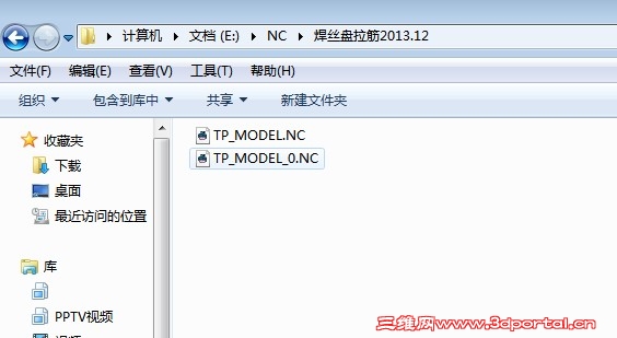

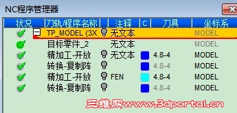

这是TP分割的效果:
. U7 R7 a/ f$ k- C$ V5 L1 q& n
和自己想要的一样
和自己想要的一样

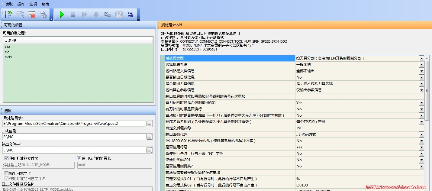

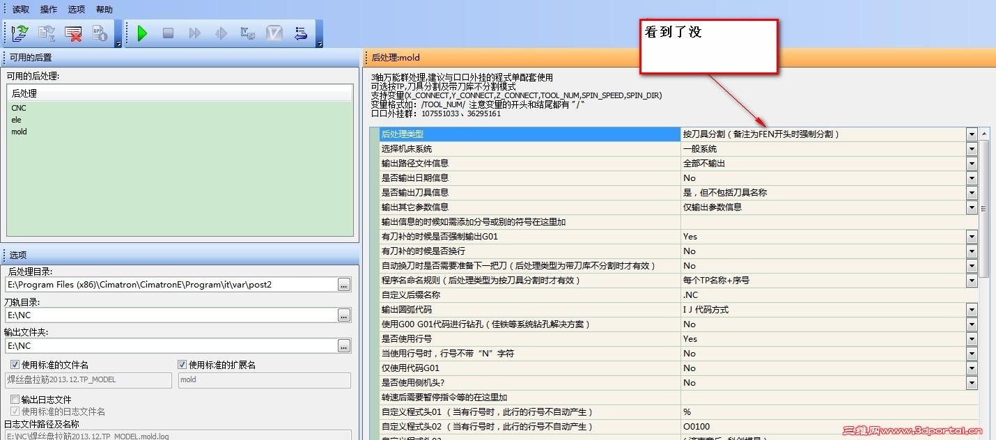

发表于 2014-1-9 11:26:55 | 显示全部楼层 来自: 中国山东青岛
likaishi0405 发表于 2014-1-2 17:03 static/image/common/back.gif3 s/ g; r7 g& O" |6 `1 |, H( j
顶一下,不要沉下去。
( x: X5 G- j" k- l" @把“FEN”去掉
