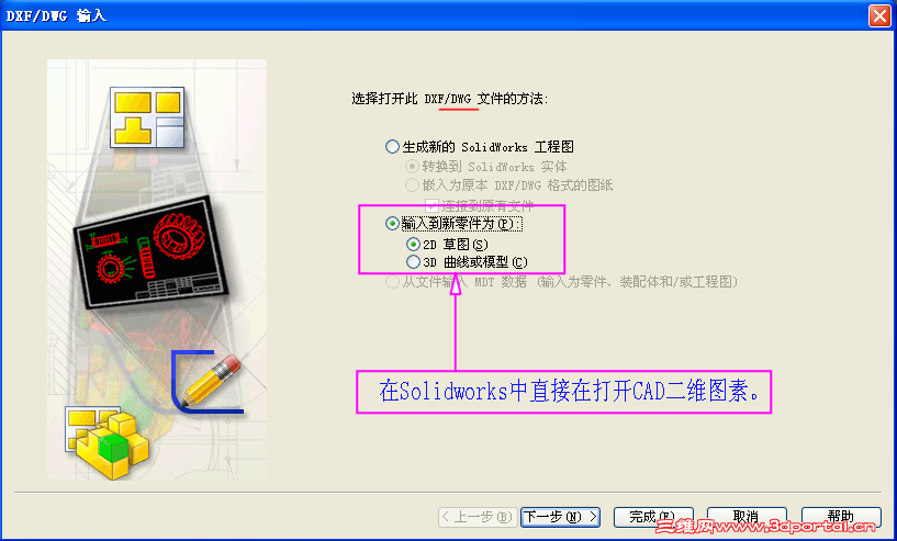

本帖最后由 lvdeping 于 2013-12-30 13:03 编辑 . o  u- I9 a3 K1 J( \7 Z
" K% k! b; O$ |. f. W AW1.PNG : I/ Q) S9 x" w7 U6 x
- ]/ s" _' N+ L' O) ~+ `4 T
CAD图的版本要保存为2012版以下的版本,否则可能会打不开。
2005llnn + 3 应助
