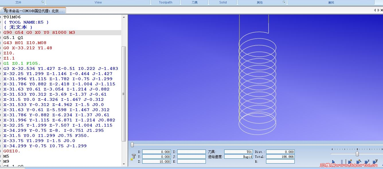

  小弟有个问题  望大神吗 指教  我螺旋走圆是  g41 总是在最后面出现  我想让那g41加在刚切入圆的时 怎么改啊   还有我那个走圆是 走的是点   那个怎么用 I J 走刀路啊  小弟急用( g5 J, B# ?2 L5 r% C, R
X180.485 Y65.840 A/ I: k% v  j' r7 r( \
Z-12.2475 e8 `3 M3 F' z
X180.371 Y65.896! E( I! Y( Y: K' w: w" T
Z-12.26
1 T  j( P( G, V$ ^  l4 @ X180.251 Y65.937
) e1 `0 G" y1 F: j+ q Z-12.273
% n3 Z6 J# X4 |1 ^' e" z) s X180.127 Y65.962
) X- z! a3 l! F, @* W+ L: C Z-12.287
+ J+ t, V: l6 |1 P7 P X180. Y65.97
3 T) r0 w* D" L Z-12.34 Q4 s3 Y( Q1 u
Y65.96 F600- I- O# B" O( e  _; X6 _' E8 ]
G41 D03 Y65.97' e* x( P4 e+ J1 r5 B
G03 X179.515 Y64.16 J-0.97+ X/ p# c% }% x6 M8 J
X180.97 Y65. I0.485 J0.84$ @) l5 ], W) }
X180. Y65.97 I-0.97. E( s* z+ L9 L
G01 G40 Y65.67' N( U: h' U/ h$ b& n6 O; l
G00 Z20.
" R  v% g( A- T G91 G30 Z0. M09   ! E" J1 t! P: z) U9 n
G91 G30 X0. Y0. M05
" d& [! E% K+ m# u$ g# r M30
