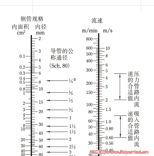

请问:一个缸径250mm  速度1.5mm/s 压力25MPA 求邮箱容量和液压缸油口和管径?  A7 Q- ~( J0 c, {, Y# i* Q

发表于 2013-12-31 19:57:36 | 显示全部楼层 来自: 中国河南安阳
楼主这是要设计系统呀,还差一个参数:行程。+ y' F5 }& R( o: T- [
发表于 2014-1-1 10:30:14 | 显示全部楼层 来自: 中国河北廊坊
内经6,选8吧,12x2的管子,你的阀也就6通径,足够了

发表于 2014-1-23 22:22:23 | 显示全部楼层 来自: 中国广东东莞
本帖最后由 repzk031 于 2014-1-23 22:31 编辑 # p: i' ~8 N* T+ U
, e, c$ V( e( h' U  e( W) f- r5 l
简单计算了下,管子按DN6X2,好像YUKEN样本DSG-005微型电磁换向阀最大流量是15L/MIN,我没用过,这么小的流量,呵呵,要不干脆用NG6的阀
