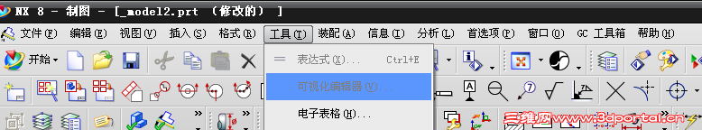

UG8.0制图中(工具--表达式和可视化编辑器是灰色),怎么设置才可以调用,这样修改模型就不需要在制图和建模之间来回切换了。: l3 K& `- Q0 m+ G6 _* n$ G
在4.0中只要修改一下变量就可以了,可是在8.0中我怎么找不到这个变量。
8 \0 ~. g* `  a4 R( h, JUGII_DRAFT_EXPRESSIONS_OK=1  ; L) Y( C0 a* G
麻烦大家指教下,感谢

直接设置一个新环境变量,试试。。
