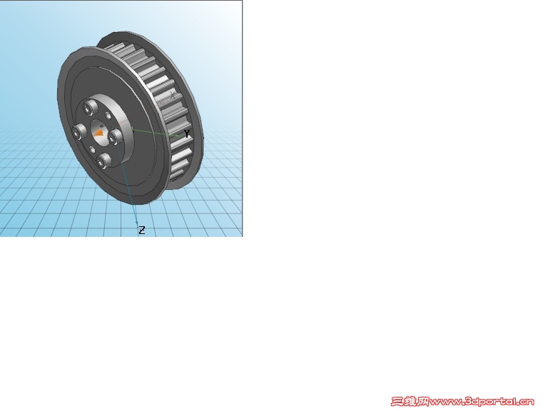

[求助] 这种类型的同步带轮是不是带自锁功能的,不需要锁止付螺丝?

这个是涨紧带轮,不需要锁止螺丝

发表于 2014-1-1 11:17:36 | 显示全部楼层 来自: 中国广东深圳
对,这种皮带轮是靠内套锥孔锁紧在轴上,可以方便的调整安装轴向位置和锁紧

发表于 2014-1-12 09:01:48 | 显示全部楼层 来自: 中国广东佛山
这个是锥套同步带轮吧

发表于 2015-10-30 20:30:34 | 显示全部楼层 来自: 中国河南新乡
带锥套的,但是有点不好拆
发表于 2015-11-25 14:14:28 | 显示全部楼层 来自: 中国河北唐山
这是带胀套的吧,应该不用螺丝
发表于 2016-1-19 10:44:11 | 显示全部楼层 来自: 中国江苏苏州
报紧结构,不用顶思
发表于 2016-3-5 13:32:04 | 显示全部楼层 来自: 中国辽宁沈阳
是涨紧!!!不需要额外固定!!!
