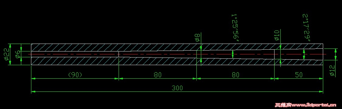

一根外径22mm内径6mm的钢管30公分长       要求内径加工成    喇叭状     本身6mm的保留9公分然后慢慢变大变成8到10到12mm  8和10mm长度是每个8公分两个就是16公分 12mm的要5公分长   要怎么样车   如果车出来  中间的台阶怎么处理( e, B' c- \- Q* |8 o

发表于 2013-12-31 16:12:20 | 显示全部楼层 来自: 中国湖南岳阳
0 N/ d7 _( N) z# t8 ]" S+ o4 f% d8 p2 _# p1 c- w) r2 T& J8 B: _; K2 ^
依据你的描述,现状可能是如图所示。
. ?, R* r$ F% h3 e6 a这个锥孔不好加工,属于细长锥孔,且锥度不同,难度很大。
& b+ l3 h9 d* l3 u) @) s& v3 ]先钻φ6通孔;
1 H% J/ Y3 C- o; G) G" s) {然后用小端为φ6,大端为φ10的锥度钻(锥度长160,后面为φ10直)扩孔深210;0 z9 H: e; |4 p: Q
最后用小端为φ10,大端为φ12的锥度钻(锥度长50)扩后端φ12锥孔深50。% o. R" F- E( I( R' j
注意钻、扩过程中要加冷却液,缓慢进给,勤排屑。

如果有大规格的电火花加工机床用电火花机可以一次加工成功。这样尺寸容易控制。
. [- w0 c! E5 v) |% z7 m用万能外圆磨床深度尺寸不好准确控制(孔径太小,砂轮杆让刀),铰刀也是一样。. P, _) ^  i- |
另外要注意到是尺寸如何测量?

车床基本就不用考虑了,光刀杆就得伸出至少28公分,还是小孔,基本上没办法加工的,还有小拖板也没有这么长得行程。还是考虑数控镗吧,这样估计还得用成型刀。          批量大的话可以考虑开模精铸。

: i& J& u& e: o, S+ k( ?依据你的描述,现状可能是如图所示。
, U7 M" b, |, o6 ]  D这个锥孔不好加工,属于细长锥孔,且锥度不同,难度很大。
# p6 E# n/ {; O, N5 w1 I/ u' }先钻φ6通 ...
* G6 |7 M( X; b# A* h你的这个图就是 我说的那种效果  不知道要怎么样做才对

车床不用考虑了,电火花应该行
