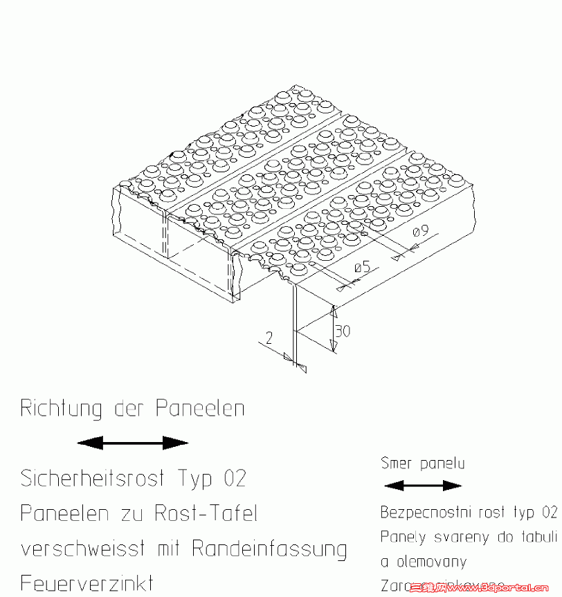

用贴图做的花纹板,可在工程图中没有找到合适的填充图案表示,各位朋友有好的表示方法吗?

$ a+ L( ?' x$ j( s版主大人,我认真搜索了下本坛关于花纹板的帖子,发现都是讲建模的时候怎么看起来直观的,基本上都是贴图,但这些我知道。我需要的是工程图中如何直观显示,工程图。你说的关于材质的帖子我找了没找到,还请明示啊

一般是没有必要完全画出来,可以做几个固定的块放在设计库里,在出工程图的时候直接调出来放在图纸上即可!如附件中图示!
