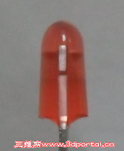

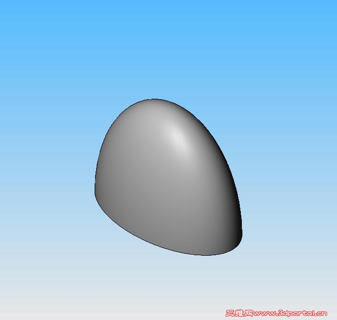

这个椭圆头怎么画啊!请大神们指点指点啊!急急急啊!!
2 R& |5 p/ R$ Y
这个椭圆头
这个椭圆头
这个椭圆头
这个椭圆头

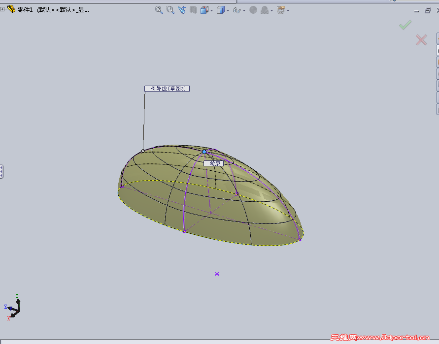

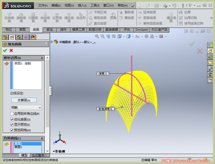

发表于 2013-12-30 22:26:42 | 显示全部楼层 来自: 中国山东潍坊
0 G& k: m1 d5 g% P

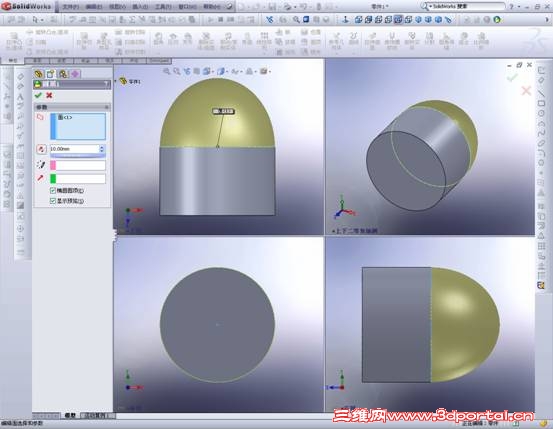

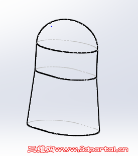

发表于 2013-12-31 08:08:56 | 显示全部楼层 来自: 中国上海
这个特征楼主直接用圆顶命令即可生成。
参与人数 1三维币 +1 收起 理由
阿帕奇 + 1 如可以,请分享源文件
发表于 2013-12-31 08:43:09 | 显示全部楼层 来自: 中国四川乐山
3楼正解……

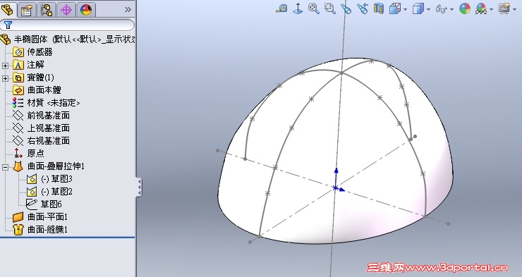

发表于 2013-12-31 09:16:12 | 显示全部楼层 来自: 中国台湾
未命名.jpg ! m9 d" _" D/ n( j7 A
半椭圆体.rar (123.05 KB, 下载次数: 9)

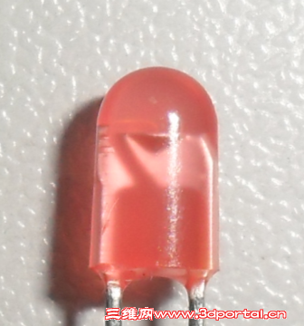

捕获.PNG 图中尺寸自己编的,方法可以参考
二极管.rar

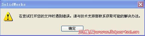

为什么大师们上传的附件我都打不开呢?我的SW2012!

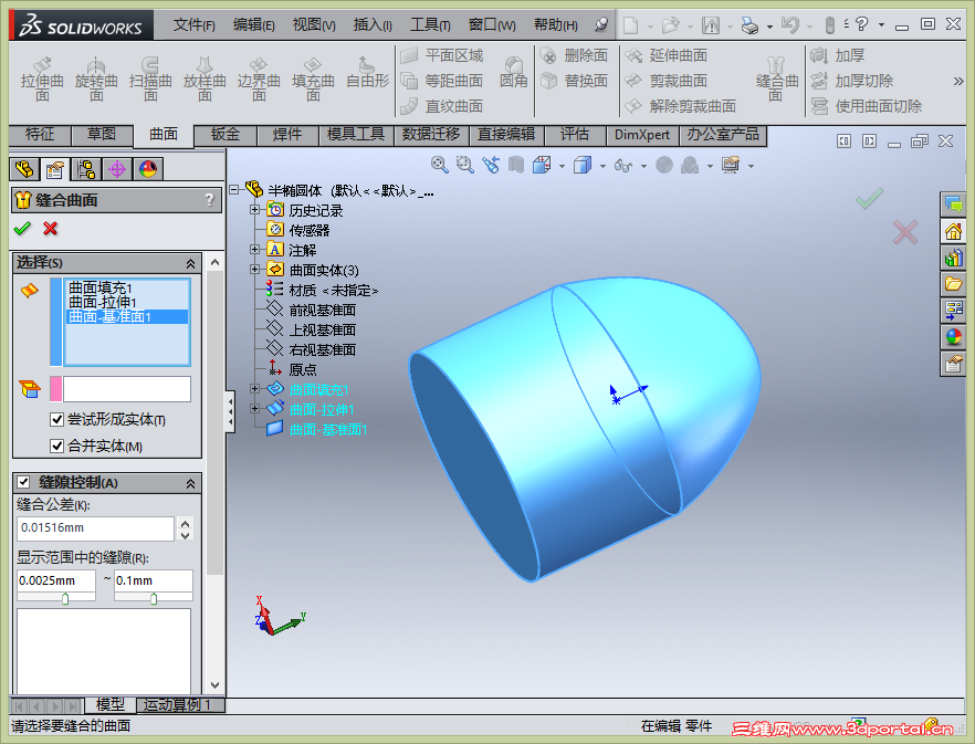

发表于 2014-1-1 13:21:07 | 显示全部楼层 来自: 中国四川成都
 楼主| 发表于 2014-1-1 13:25:05 | 显示全部楼层 来自: 中国广东惠州
哈企鹅 发表于 2014-1-1 13:21 static/image/common/back.gif
# X: W, `! q+ K' ?/ m5 j3 f
请问你的是SW2013吗?
发表于 2014-1-1 14:26:34 | 显示全部楼层 来自: 中国四川成都
xujun09 发表于 2014-1-1 13:25 static/image/common/back.gif
1 b3 n! F; S) O/ X# ^请问你的是SW2013吗?
# Y( i6 X- P; `0 r# hsolidworks 2014 sp1
 楼主| 发表于 2014-1-1 15:40:52 | 显示全部楼层 来自: 中国广东惠州
heat_ice2000 发表于 2013-12-31 09:16 static/image/common/back.gif
3 t( D& e' ^8 E- V6 y, R4 R+ z( ~这个能做压凹到平面上吗???
 楼主| 发表于 2014-1-1 15:46:36 | 显示全部楼层 来自: 中国广东惠州
哈企鹅 发表于 2014-1-1 14:26 static/image/common/back.gif4 [- k: q7 g7 r- L) {
solidworks 2014 sp1
' \' i5 ^! O9 z9 S/ C1 O# O. Z5 G我试过了!这个方法可以,非常感谢!!!
; `" O& f- g: d% Y9 e! w- t$ q$ F$ e0 x3 g
有没有方法把它做成实体而不是面!
发表于 2014-1-1 18:52:35 | 显示全部楼层 来自: 中国四川成都
发表于 2014-1-2 07:52:05 | 显示全部楼层 来自: 中国上海
xujun09 发表于 2014-1-1 11:35 static/image/common/back.gif' Z6 S/ B$ O, H0 N' Z- z. u/ b
谢谢大师的帮忙,可是这个是椭圆不是正圆!!
" a) d3 h4 k; |
咳,如果你画的柱体是椭圆柱体,再用圆顶不就是椭圆了吗?不要那么死好不好....
发表于 2014-1-2 08:24:32 | 显示全部楼层 来自: 中国辽宁沈阳
椭圆圆顶就OK了,用不到放样吧
发表于 2014-1-2 08:50:56 | 显示全部楼层 来自: 中国湖北襄阳

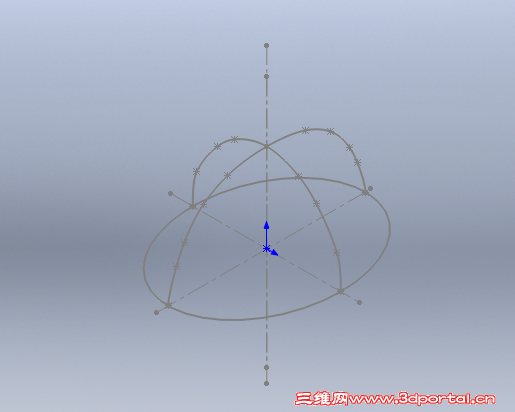

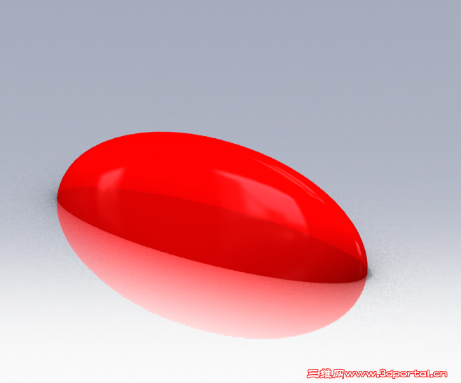

发表于 2014-1-3 09:21:49 | 显示全部楼层 来自: 中国江苏泰州
本帖最后由 jsjy-wgz 于 2014-1-3 09:25 编辑 2 x: S1 d4 g3 [& \$ j5 E+ ~
+ @5 C0 N, R" k0 q7 d
提供一种椭圆球建模的另一种方法,X,Y,Z方向的比例系数可根据要求加以调整设定。原文件是SW2006版本。
椭圆球的建模方式.rar
37.35 KB, 下载次数: 2
