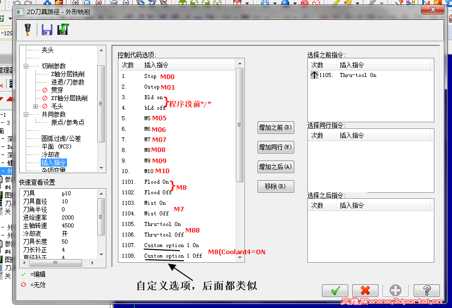

[求助] 记得有一篇讨论MC“插入指令”的帖子,具体名字忘记了,有看见过的吗,给提醒一下...
发表于 2013-12-30 22:33:35 | 显示全部楼层 |阅读模式 来自: 中国北京
( Q4 \0 n+ v: p# f
$ t, m2 C, h$ B, Y如图“插入指令”界面,图片是我自己的,做了一些标注,我想在某个路径前插入一个指令,比如M00,或3行M00.....想在这实现。。。。8 l7 D+ w7 Z* k
谢谢!3 K/ N- L5 p# Y, @
  W# Y5 A& n8 c# a+ d
# J2 h4 i7 \4 B; [6 _2 s# c3 X

发表于 2014-1-2 06:20:16 | 显示全部楼层 来自: 加拿大
我有时手工加,查找特定的指令,如F值与别的有区别,Z值等,找到位置后,手工增加的。呵呵

恩,我现在也是手动加的!
发表于 2014-1-6 09:01:22 | 显示全部楼层 来自: 加拿大
也就是加M01 M00或M09 M08等指令,暂停一下,清理刀具或机床一下。

. ?- l8 d/ w8 m- j" x9 b4 E4 g- h! h也就是加M01 M00或M09 M08等指令,暂停一下,清理刀具或机床一下。
" k: w! v( N5 _. p* j8 b& f倒个压板,再启动
