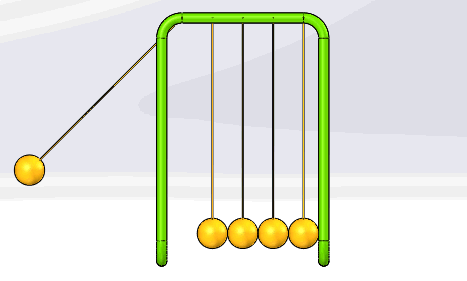

如何用SW Motion,作成牛頓擺./ i; R( F; |" J$ J# C* z
理論參考http://zh.wikipedia.org/wiki/%E7%89%9B%E9%A1%BF%E6%91%864 K+ u3 n1 t0 \: H) v
1. 實圖
* H  h( F# b: D- s$ C# e* h Newtons_cradle_animation_book.gif

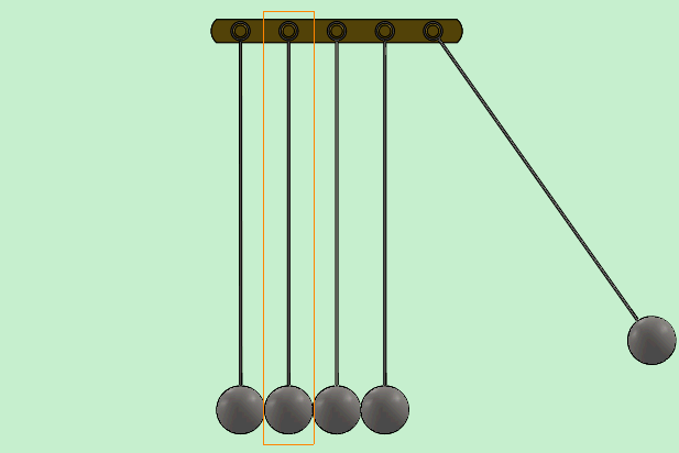

6 t( u# Z  O& a5 Y9 ]) E. d2. Motion 失敗例
& Z# ^6 y) B$ G5 S6 P. s3. sw 簡單動畫(不附合理論)
! g+ u  g8 [) S* d. D capture-9.gif . k4 [) K: C2 O! W6 }+ h# l/ A
牛頓擺.zip (254.48 KB, 下载次数: 62)

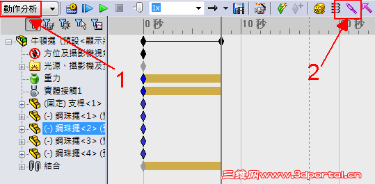

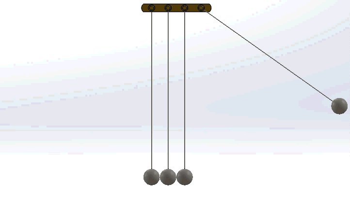

 楼主| 发表于 2013-12-31 23:01:22 | 显示全部楼层 来自: 中国浙江嘉兴
大致上的動作如圖
" m: Y, D4 Z2 g4 G: e$ U, Z capture-2.gif

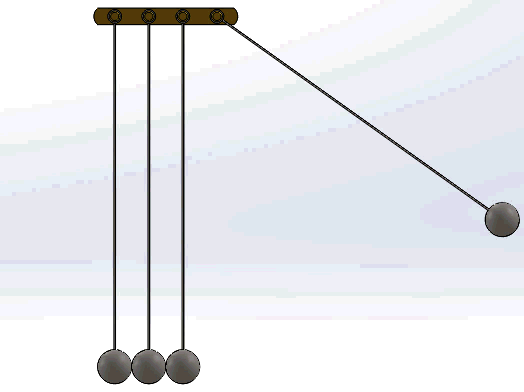

发表于 2014-1-2 15:45:33 | 显示全部楼层 来自: 中国台湾
自己做了下…果然!隔山打不了牛!全亂了套了~~~
3 F0 ^/ _* g3 U) s capture-1.gif
( F8 M& b5 l4 D" p6 ~$ H( z: J
5 V4 {; ?9 }. v+ Z% f! x, r9 \- |* J只能用"作弊"的…
' V; i& a# P$ W) y capture-2.gif / X2 H, c2 t' g, |& L' g% B' s

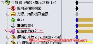

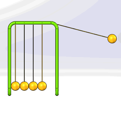

 楼主| 发表于 2014-1-2 21:00:48 | 显示全部楼层 来自: 中国浙江嘉兴
提供另個玩法
$ O. u/ b: G+ C capture-1.gif

发表于 2014-10-23 15:41:26 | 显示全部楼层 来自: 中国吉林长春
ryouss 发表于 2014-1-2 21:00 static/image/common/back.gif. b- g5 G/ N& N* x

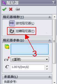

提供另個玩法
* g3 ?: k' V8 eliang兄,这个扭转阻尼器从何而来,我怎么找不到呢。
 楼主| 发表于 2014-10-23 17:06:29 | 显示全部楼层 来自: 中国浙江嘉兴
qgjs2008 发表于 2014-10-23 15:41 static/image/common/back.gif& n+ B/ [# E: I( ~0 k) _& K0 W
( L/ S' F/ {. ~+ d, Y' _! v+ J
參考
" ~" J7 X& E. J* W( U2 i/ ^- k9 m) j7 K" i& `+ L* A
1.png 1 o$ W( W4 ^$ |& @6 M, {
发表于 2014-10-23 18:34:10 | 显示全部楼层 来自: 中国吉林长春
ryouss 发表于 2014-10-23 17:06 static/image/common/back.gif
+ X* ?# T$ e- d6 r# M1 n5 B8 g參考
$ S1 \2 ]! G9 k! C0 h, _4 \多谢liang兄,我试一下。
