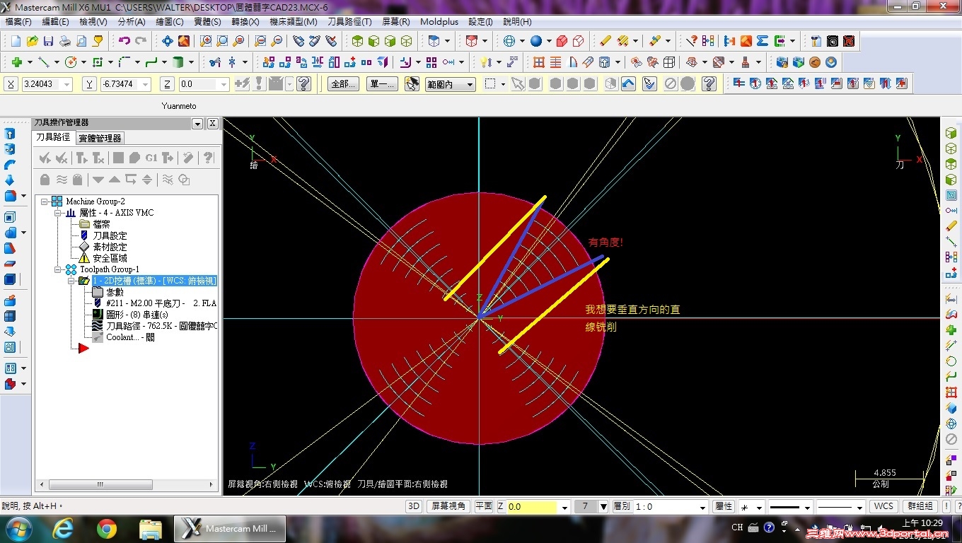

6 @& E. N" N, v: M請問各位前輩.$ n% X8 X4 K+ a/ }: E1 O
如圖中的刀路所示. 藍色的線是用挖槽方式做的刀路方向. : l( A/ g! ^; a$ Y9 M" P, q
如果我希望MC做出刀路. 能像黃色線段一樣的刀路方向. 是否可行?* V% W6 [, {7 o
或是各位前輩. 有什麼見議?
: }) f" A- T# F2 \( s4 h這圖檔是我工件上一個類似的其中問題! 它必須在A軸上铣削 .
4 y& G  W/ x2 e2 @我本來想如果能做4軸同動的刀路的話. 要它的刀路直線铣削的話應該是沒有問題!., A! l# P+ ^4 H  O4 v& ^6 X
但是因為圖檔是線架構的方式呈現. 並沒有實體面或3D曲面. 所以以我到目前所會的繪圖方式只有纏繞這個功能適合我最終的工件型式
  ?" P  |$ z8 P- j% |  G, w! |也因為如此. 所以替換軸做出的刀路. 好像沒有辦法運用4軸同動的刀路吧!   w' i* y1 P8 g  _4 |% z4 ^/ |
那我該用什麼方式來處理我期望的刀路方式呢? % U+ {" F8 p( A$ n' W2 [6 M

用图素定面加工, 或者 你把图转个45度做个三轴刀路,再把刀路转换一个90度。。。

前輩..感謝你的幫忙. 但是我好像還是沒有辦法成功. ! ?; d) }( {: v4 W/ ^/ q
很抱歉我這新手比較笨一點
5 c1 g' M9 l8 l" k/ I( C第一次使用"圖素定面" 也不知道會不會是我使用上有問題. 所以才造成刀路錯誤. 還請前輩指導一下.
; u6 d: j$ ]2 y4 n  d8 f2 h* f9 H因為製圖為"空間線段的架構". 我除了只想到"纏繞"以外. 在我目前所知道的方式裡面. 我已經想不到什麼方法了. + S8 u8 {9 [) Y8 [$ \2 u$ `# d
希望各位前輩能幫忙指導一下. 我想在圓柱體上的4個方向. 以直上直下的方式铣削愛心的孔位..# ?* @. E' Z9 \
不希望它是有角度的..我該怎麼做..3 y& g  R6 v$ _5 p+ @3 R: Z' S
