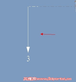

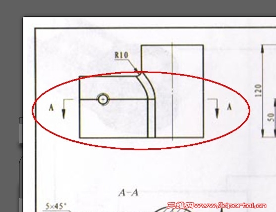

1 l7 k2 u) g8 H请问图1中这样的剖面箭头是怎么弄的,中间的线不显示,图2的箭头线太长了怎么调 2 |( a5 V  ]  d7 n+ C; z7 |

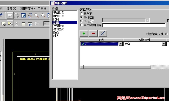

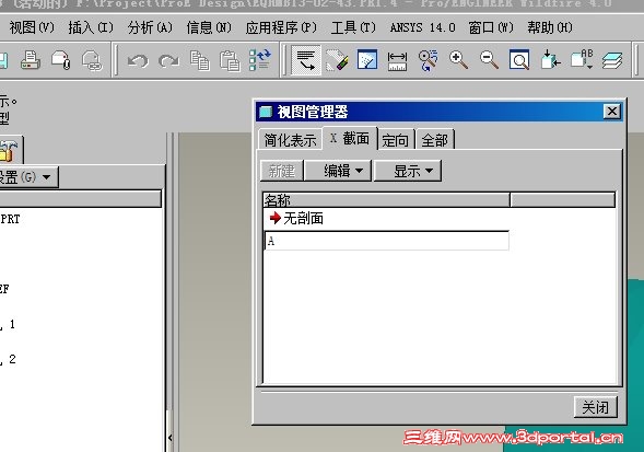

图1中的箭头是剖视图的剖切面位置:
; y& ^8 h# x8 G2 Z2 V1.  在3D模型窗口在view里选”视图管理器“再出现的对话框中选“截面”、“新建”一个截面,输入截面名称,会提示选一个平面为剖切面,通过螺纹轴线做一个(临时)基准、再使面平形于上图的底面,3D模型下的截面就成功了。% s2 o  s1 W, P4 M
2. 在工程图中先加主视图,再加俯视图,在“绘图视图”窗口中选中“剖面”、2D截面,在名称中选刚才做的截面名称即可(条件是截面必须与俯视图平行),这时箭头就会自动出现在主视图中。
6 F$ ]* f. |; m. d+ _3. 下头的箭头长度可以编辑。也可以在“绘图选项”dlt文件里设置箭头长度crossec_arrow_length,箭头过度线长度:cutting_line_segment。

发表于 2013-12-31 15:37:05 | 显示全部楼层 来自: 中国湖北黄冈
2楼的附图如下。

问题解决了,多谢楼上的
