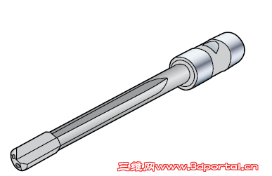

[求助] 长800mm直径28mm的铁棒,中心加工12mm的通孔。加工工艺是怎样的,谢谢了

补充一下,直线度和光洁度都有一定要求

深孔钻、枪钻都可以加工。+ j7 Z# l' a* y# T* `% [

主要以刀具来定,另外如果批量大,可能需要专门设备,不过如果只有一件的话,能否有结构上考虑,这么长的孔,如果是分两头钻的话,钻头也需要很长的。

可以用深孔钻,不然其他方法加工起来困难

用冷拔精密无缝管(GB/T 3639-2000),φ28×8 mm,壁厚误差10%。若精度不够,可用φ28×9加工。

建议用钢管加工代替!

先用φ10枪钻钻出。再用φ12浮动镗刀加工12的孔(加工设备要卧式镗床),这样就可以保证你的光洁度和直线度

准确的说应该是枪钻,在枪钻的适宜加工范围内

用枪钻吧,工差 IT9 光洁度 Ra 0,1–3,0 μm没什么问题
