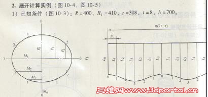

钣金展开计算手册
" V  h: f4 t0 W6 ^5 @" w5 q 0.jpg
. o# g6 E( U' ^7 J 1.jpg 6 o8 W2 [+ E0 h3 [  f- k' q! n

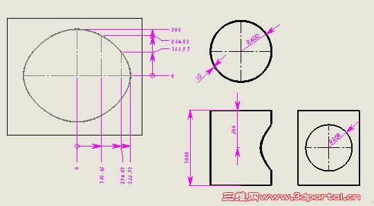

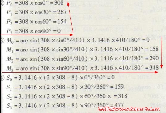

采用Solidworks放样的结果与钣金展开计算手册P278,P279页的结果误差太大。$ m9 X5 {- \5 E, z  }- {9 [/ C6 H
( o( C3 S4 Q% B  Y! F问:误差的原因何在?
