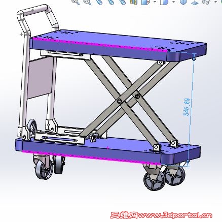

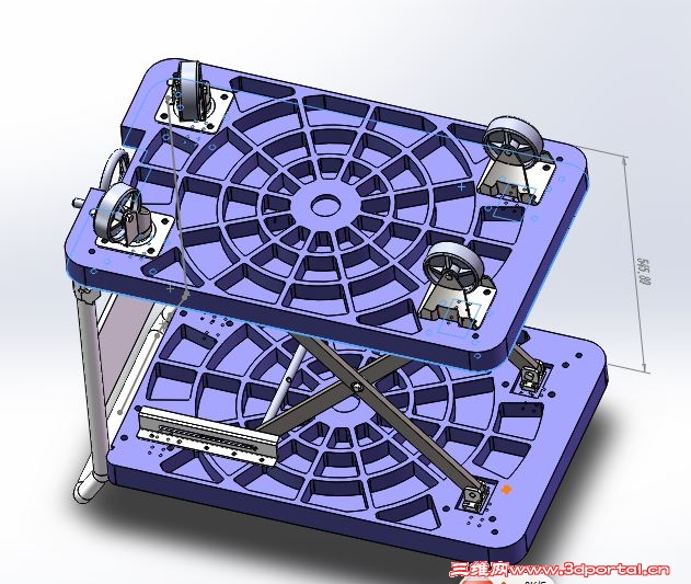

升降小车这是三D模型可以相互学习/ t4 ~$ [. J4 z# M

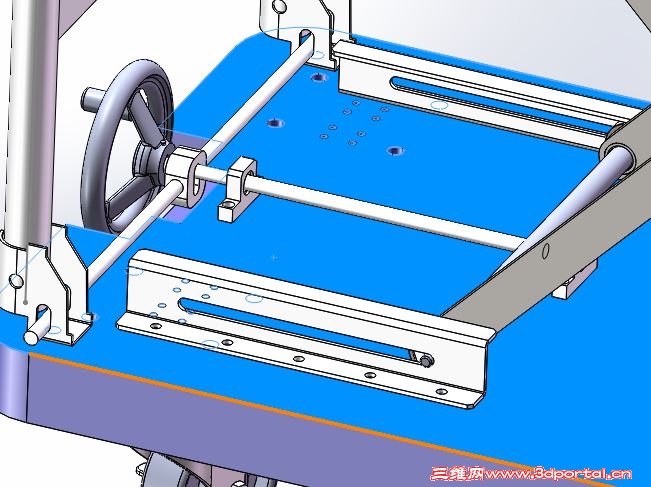

某机械网站那里有一个练习专题,要求就是画一个类似的小车,LZ是不是在那边参加了,在那边的帖子也评点了
3 T: p' B/ n. O* m; x6 p: T3 D这个小车设计一些细节还需要完善:- i7 r$ Q  Y5 b& G9 ^2 A! x3 M; ~

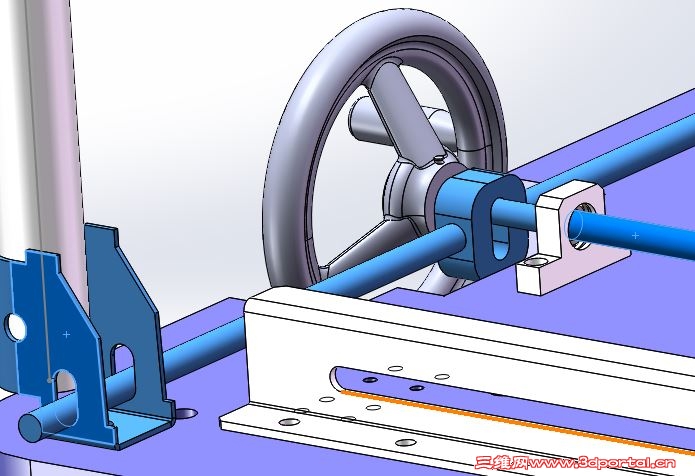

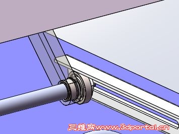

1. 推力轴在3mm 厚的钣金槽上滑动多少会不顺畅,两侧装了深沟球轴承,应该是轴承承接这种滚动摩擦,你现在的轴承貌似没起到作用?
3 r1 g8 F6 w5 @. M' r& l& a' Z2. 手轮太靠下,如果你是脚踏开关的,这个位置还可以接受,让人蹲着摇,肯定退货;
( D2 j! L. V: |! I6 A0 @- L3. 10mm的丝杆在16mm的轴上做丝杆副传动,16mm的轴上要开传动螺纹孔,这种传动费力,而且上升的很慢——就是摇很多圈,才上升一点。。

05fenger 发表于 2014-1-11 09:21 static/image/common/back.gif  G" @5 k; ?2 \2 v
某机械网站那里有一个练习专题,要求就是画一个类似的小车,LZ是不是在那边参加了,在那边的帖子也评点了; c$ p/ o) C1 @8 f
+ Z8 S( }; `4 y& g8 z同意你的第2项。& @( ^3 W5 x+ @
放个脚踏式油压千斤顶。
