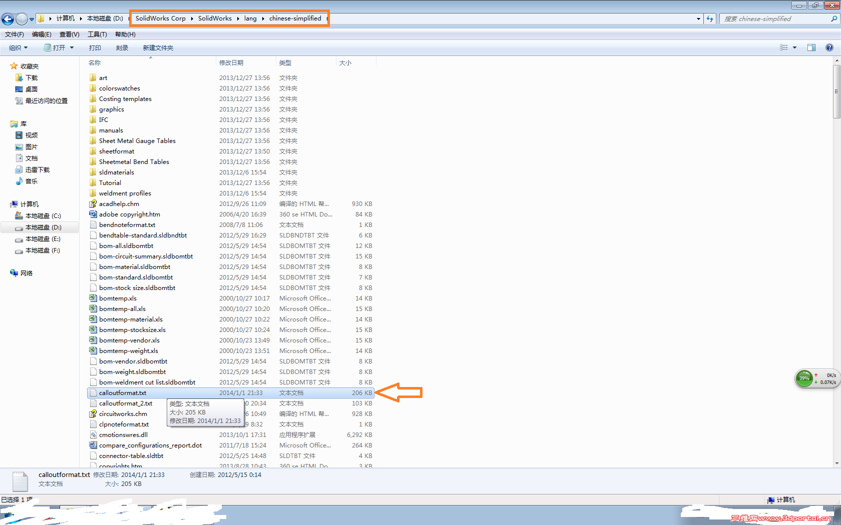

发表于 2014-1-1 15:01:18 | 显示全部楼层 |阅读模式 来自: 中国广东深圳
尤其那个孔标注的“完全贯穿”,一个“通”字就可以表达的,非得用4个字。$ x0 `' U: X% Y9 D6 P
4 ~& T' X* B4 Z# |0 e: \( ]
还有,直径、半径的水平尺寸,前面空白占得也大了点,完全可以省掉2个字符的空间。

在工程图中,通孔只需标注好直径就可以了,默认是通孔。如果你非要加上上个“通”字,可以在默认图纸格式中修改尺寸格式!!
发表于 2014-1-1 19:25:04 | 显示全部楼层 来自: 中国江苏苏州
如果你真的想修改这个的话,可以修改孔标注文件calloutformat.txt文件,把所改的字替换就可以了
发表于 2014-1-1 19:28:14 | 显示全部楼层 来自: 中国江苏苏州
文件位置是安装目录   SolidWorks Corp\SolidWorks\lang\chinese-simplified\calloutformat.txt

 楼主| 发表于 2014-1-1 19:50:49 | 显示全部楼层 来自: 中国广东深圳
jixiezhe 发表于 2014-1-1 19:28 static/image/common/back.gif
: T8 p) T8 D9 F% K! D* `" {3 G+ X文件位置是安装目录   SolidWorks Corp\SolidWorks\lang\chinese-simplified\calloutformat.txt
) y0 B) |) u- ^- T8 L
非常感谢!
# a. r9 P* b' h( L5 |0 x1 s3 g$ d我找到这个文件了,calloutformat.txt没有“完全贯穿”这几个字,calloutformat_2.txt里面有很多“贯穿”,但是没有“完全贯穿”我再找找吧

发表于 2014-1-1 21:37:11 | 显示全部楼层 来自: 中国广东东莞
2 ~# E3 K" l/ g" ^' H/ {3 c, S1 a3 S3 l  q8 @+ }
只需要将calloutformat.txt中<hw-thru>替换成“通孔”即可。(备注:打开文件calloutformat.txt ,按Ctrl+H后全部替换)
- z, ^1 }7 {0 n# e# E8 i
" {0 w6 Q# O5 W; y( S, ^目录位置参照4楼三维网友jixiezhe提供的目录地址
asdolmlm + 2

 楼主| 发表于 2014-1-2 21:39:27 | 显示全部楼层 来自: 中国广东深圳
非常感谢楼上几位的帮助,第一个问题已经解决了。6 o9 @& Z8 b) I# P
, L7 g4 f2 {' n4 y' R
11L的尺寸右端看着空间不大,不过如果把尺寸拖一下,让4那头靠着斜线,前面空间就大多了。这问题还得找别的方法解决
