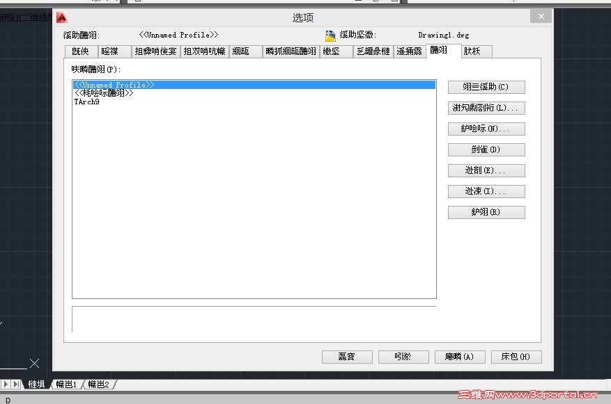

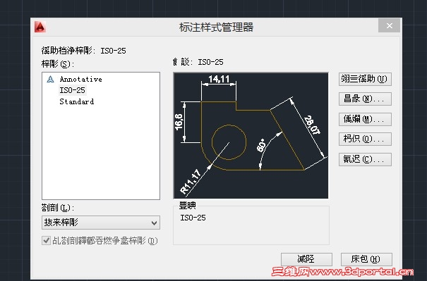

CAD2014界面乱码(其它低版本的没有问题)64位系统WIN8.1.刚开始不会乱码。用了几个月以后突然乱码界面

我每次打开CAD2014就自动乱码界面。什么都没有做

1、增加字体/ ]1 |( d- M* q( \# {. \! y
2、在选项-支持路径增加支持路径:C:\Windows\Fonts
jiang.jh + 5 应助
 楼主| 发表于 2014-1-10 08:57:13 | 显示全部楼层 来自: 中国广东惠州
未济 发表于 2014-1-8 12:22 static/image/common/back.gif
0 n( F2 [8 N. m1、增加字体1 b9 }" i, ~4 ]; C
* F. V, w( y3 o
谢谢可以了。谢谢大师指点。
