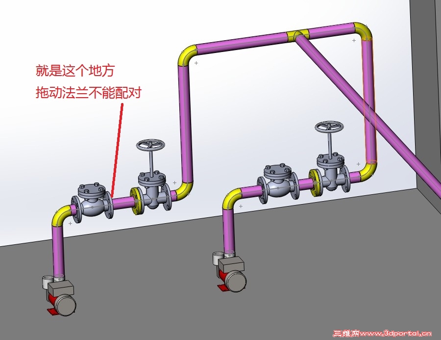

- @" U- t* b3 I' W' Q我做了一个routing的配管,从routing库中拖进去一个法兰连接的阀门至管线分割点,然后再在这个阀门两边进行法兰配对,为什么有的时候可以,有的时候不行,感觉法兰匹配的时候很混乱的样子,就不认CPiont点了。% N" s. ?7 e2 m

routing过程中,凡是用螺栓等连接的件,如阀门,应在两端各设置为一个管道组件,然后将阀门与末端的法兰等配合

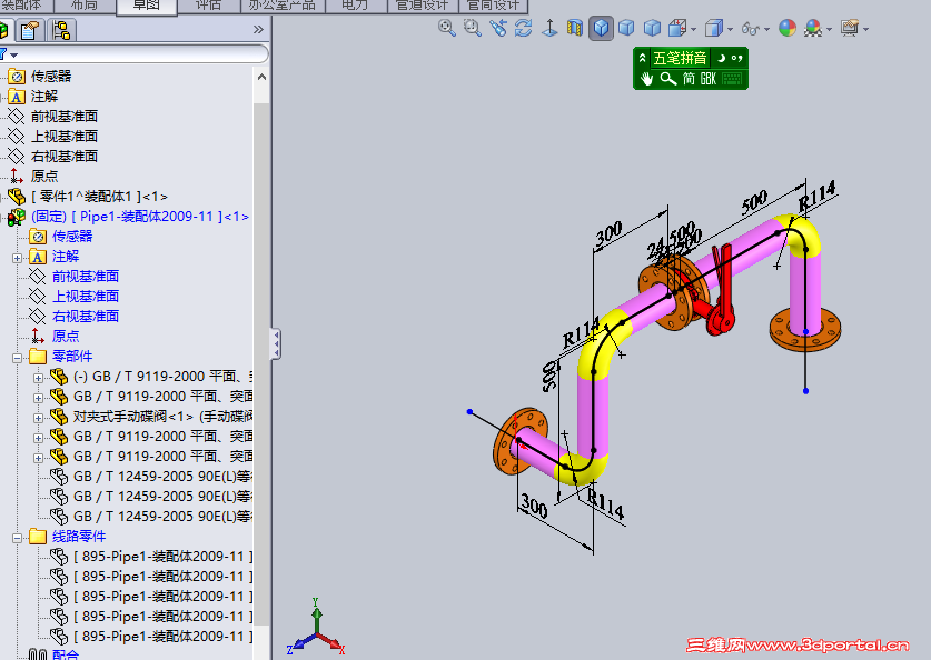

还可以将你的法兰做成有两个连接点。当需要在两法兰之间连接阀门时就将阀门处的两个管道线转换成构造线,不生成管道。当法兰为端头连接件时,也把不需要生成管道的线变为构造线,不生成管道。

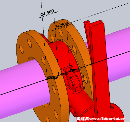

我将法兰改了一下,增加了一个连接点。示例线路中不要的管道线转换成构造线,就不会有管道了。请仔细看附件的线路图及法兰。SW2012版本9 [; A2 d- s, P: A( |

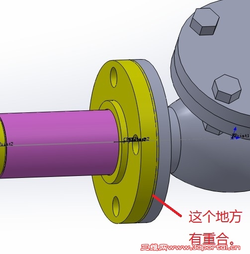

+ t8 g9 W; i8 i8 R, i( ^5 h打开的时候,看到图示位置法兰重合了,这个地方依然没有处理好。& f6 d* I' A" D  b1 {* r3 c

发表于 2014-1-8 18:35:06 | 显示全部楼层 来自: 中国四川德阳
力学研究所 发表于 2014-1-7 21:58 static/image/common/back.gif/ W+ X( E4 Z5 o2 a* Z' q" J2 Q
' o) y5 o) A" O/ ~0 t方法1:将管线草图的尺寸调整一下;, U0 Q4 Q) h8 ?% x- P1 P- W
方法2:将法兰的连接点调整一下
