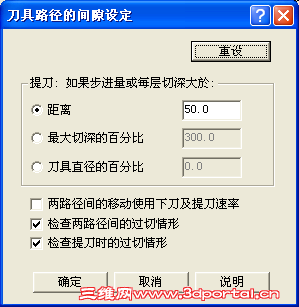

请问 间隙设定  是什么意思  怎么用啊 125.png , \) m) I. O1 N  }. [6 [  d/ j1 C; ]

对抬刀有关系~~~具体怎么解释不清楚

间隙设定的越大提刀越少   我一般给十    太大了  有时有可能会过切 拉刀哦

建议你切回原英文看看,汉化多数会给人一种误解
