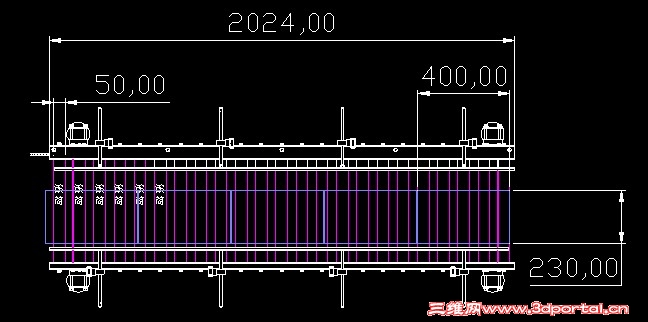

这个图 不知道怎样去选择电机   已知条件  滚筒总长2024  用链条带动滚筒传动,滚筒直径50 滚筒与滚筒的中心矩88 ,滚筒放5个箱体 箱体尺寸400x230 ,每个是16KG,3 K7 V" U3 {! F* \% D2 j& N
,线速度是 18m/min  滚筒有23条 (材料是304)  单不知道怎样去选择电机了   用了一些方法 先计算 摩擦力 然后 计算扭矩 最后选择电机 单总是做不出来了 ,请问 该如何去选择了。

这种设备叫动力式辊子输送机,分单链传动和双链传动,不知道你使用的是哪一种.这两种传动的链条牵引力的计算公式不一样.这种设备是先计算出链条牵引力,再计算出电机功率.$ q+ f7 m. G* {$ q7 y: E: \

先计算出链条牵引力,再计算出电机功率.  嗯 就是这样计算的 但我不会了

辊子输送机动力计算公式
⑴单链传动链条牵引力计算公式:
F=μL(D/d)(Wm+Wc+WdZd+WiZi)+0.25LWc
式中:
F—单链传动链条牵引力(N);  μ—摩擦因数; L—辊子输送机长度(m);
D—辊子直径(mm); d—辊子链轮节圆直径(mm);
Wm—每米长度上物品分布荷载(N/m); Wc—每米长度链条重力(N/m);
Wd—一个传动辊子转动部分重力(N);
Zd—辊子输送机每米长度内传动辊子数(1/m);
Wi—一个非传动辊子转动部分重力(N);
Zi—辊子输送机每米长度内非传动辊子数(1/m)。
⑵单链传动电机功率计算公式:
P=K(Fv(d/D))/1000η
式中:
P—电动机功率(KW); K—功率安全因数,K=1.2~1.5;
F—单链传动链条牵引力(N); v—输送速度(m/s);
η—驱动装置效率,η=0.65~0.85。

) g* m0 F# m1 a. j# z- A F =μmg  先求牵引力  然后 在 求力矩  M=RL   求转速 v =πdn  知道了  然后求功率了  P=TN/9550 我是这样计算的

连续运输机的载荷计算与其它起重机械载荷的计算公式大不相同,因为连续运输机的供料均匀,运行速度稳定,其最大载荷与平均载荷的差别一般比较小,而起重机械载荷差别非常显著.所以连续运输机的计算载荷多半小于起重机械计算载荷.即电机功率的计算亦是同理.
发表于 2014-1-11 11:40:45 | 显示全部楼层 来自: 中国江苏常州
估计0.75kW足够了
