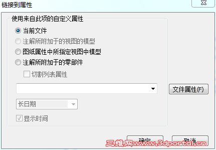

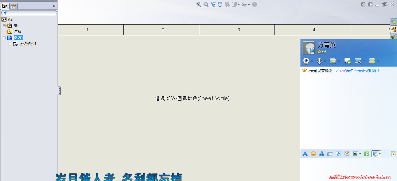

最近我一直弄这工程图链接零件属性问题。
( S9 v& z' M5 J  @9 l以前我在上家公司一直都是用属性链接的方式,但是现在我把公司标准cad模板导入SW然后经过自己编制,模板是好了,但是就是属性链接不成功,老是提示错误,在线等各位大哥赐教。
! {$ q! l  e0 m1 r8 k另外我都是按照标准教程来制作模板,现在就是不知道问题出在哪
! L! @$ u3 `/ s1 ^( g- r$ _谢谢先% u8 s6 {; }- E- X3 @) x2 t. S
当前文件
当前文件
链接错误
链接错误

发表于 2014-1-2 22:11:41 | 显示全部楼层 来自: 中国福建泉州
你应该选第三项:图纸属性中。。。。。。
