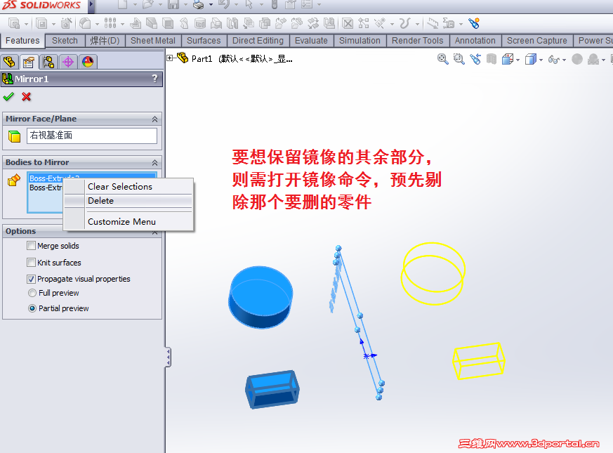

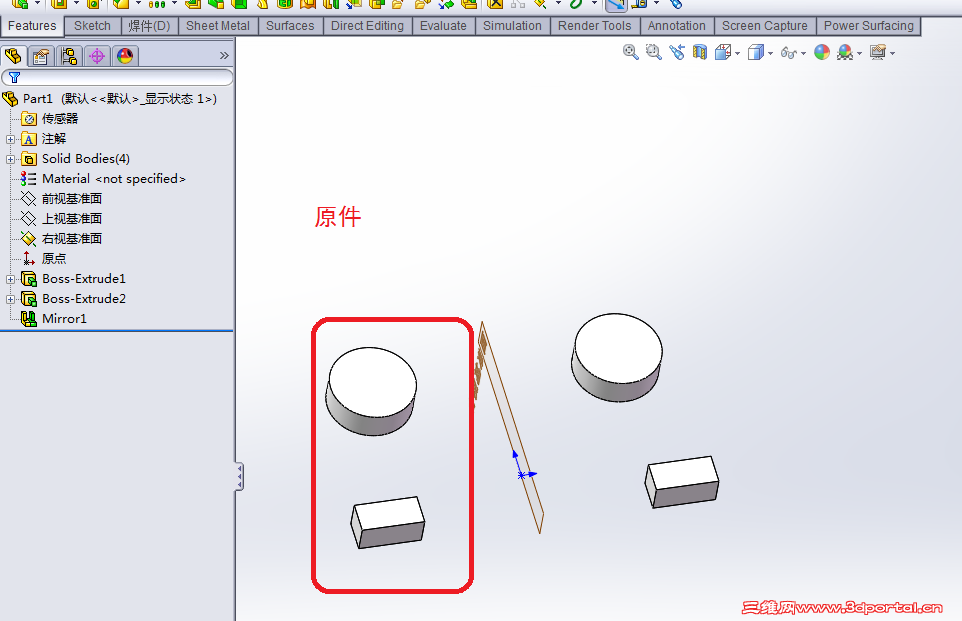

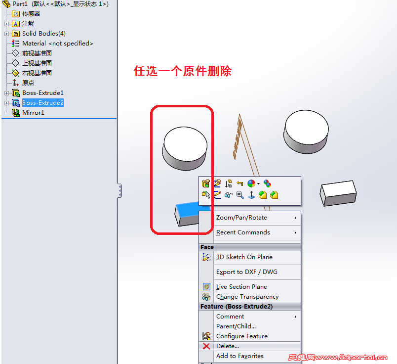

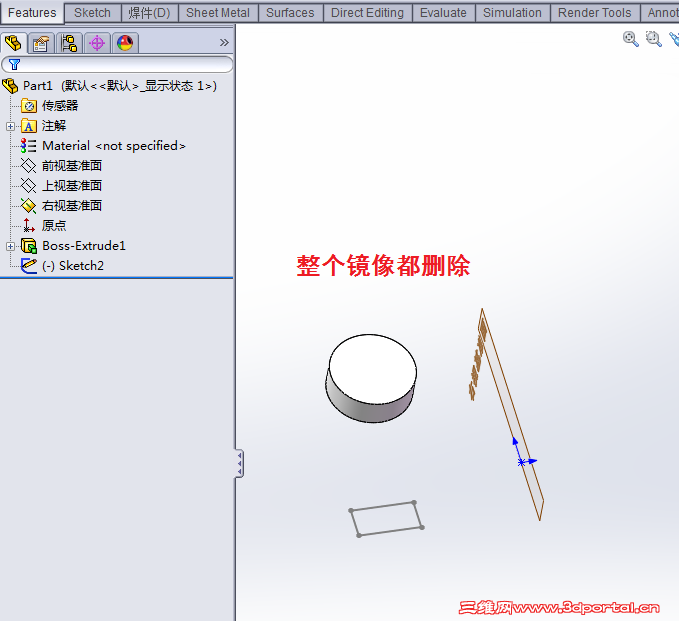

我用的是2013 sp3,我习惯做了很多零件后再一起镜像,但是删除掉一个或几个原件,麻烦来了。见示意图说吧。

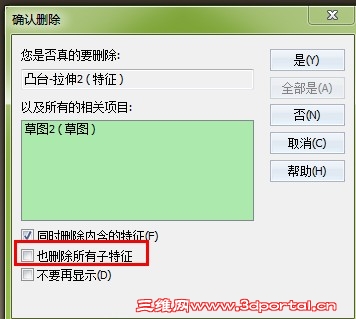

发表于 2014-1-3 10:13:33 | 显示全部楼层 来自: 中国浙江宁波
删除时别勾选  “也删除所有子特征”就可以了7 W8 ]  n# ]9 f/ S  v( w9 L

我这倒是不会全部删除,删除圆的所镜像的圆的会一起删除,方的不会删除,删除方的圆的不会删除。本想试试让要删除的零件先虚拟然后再独立的 可惜sw不争气 始终崩溃,这个装配环境下bug大家可以试试 。

 楼主| 发表于 2014-1-3 13:54:40 | 显示全部楼层 来自: 中国辽宁盘锦
dytsam 发表于 2014-1-3 10:06 static/image/common/back.gif+ U& B2 n  }$ V' a" E% S
实体镜像的话可以考虑用删除实体命令来删除原有的实体而不会删除镜像
: s6 O& u& o+ |( d3 o% D; P那样还有关联关系存在了吗,多了不就乱了?
 楼主| 发表于 2014-1-3 13:56:23 | 显示全部楼层 来自: 中国辽宁盘锦
杀苏 发表于 2014-1-3 10:13 http://www.3dportal.cn/discuz/static/image/common/back.gif2 V& D& V8 K+ @. q
1 b. v, f+ T$ W) A, y) p  d5 b' M! Q8 B" e
没出现这个对话框,删掉镜像命令里的一个原件,这个镜像命令也没了
发表于 2014-1-3 14:38:44 | 显示全部楼层 来自: 中国北京
阿帕奇 发表于 2014-1-3 13:56 static/image/common/back.gif' J( Q( p! _) q2 B
/ h# f: A! b% O2 K; \要删除特征,都会弹出这个对话框吧... 我也是sw13sp3的, d/ j: D2 x) {
6 F; G* k: h$ v$ ~. m6 p
是不是你以前勾选了   “不要再提显示”
阿帕奇 + 3
发表于 2014-1-3 20:27:22 | 显示全部楼层 来自: 中国广东深圳
阿版到选项的“高级”里看看,去掉不再提示的那个选项,应该就会有对话框弹出来了
阿帕奇 + 3 同谢

 楼主| 发表于 2014-1-5 08:25:43 | 显示全部楼层 来自: 中国辽宁盘锦
杀苏 发表于 2014-1-3 14:38 static/image/common/back.gif& x5 k3 \. r7 Y# p8 k
# }- E9 v, f/ X0 r' C
, e/ K, v/ i: y- ~' E7 H是不是你以前勾选了   “不要再提显示”
: ?0 g! s3 K9 t2 s
是的,不知谁把我的模板改了,我看到了好多不再提示的

发表于 2014-1-5 23:00:30 | 显示全部楼层 来自: 中国广东深圳
阿帕奇 发表于 2014-1-5 08:25 static/image/common/back.gif
5 v) v( I" A# C. m) E# f是的,不知谁把我的模板改了,我看到了好多不再提示的
% z0 p0 u# ^7 k; u1 P
我觉得可能是工作时嫌弹出那个框麻烦直接点了“不再提示”,呵呵
