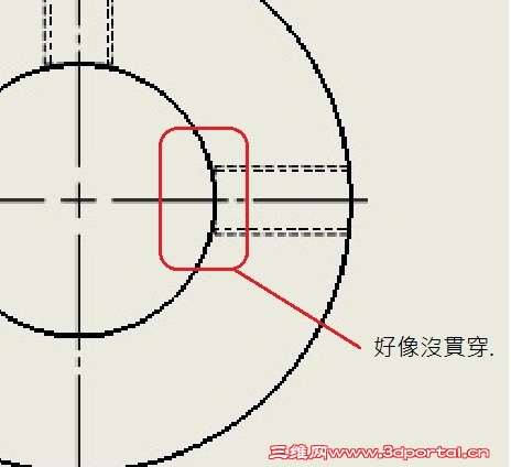

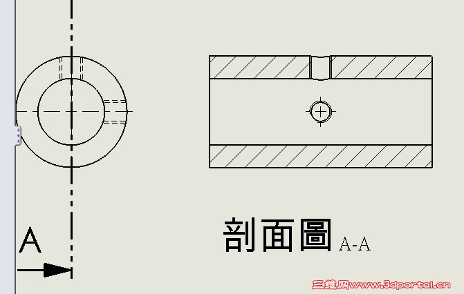

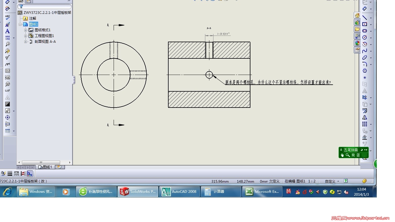

在圆周上的螺纹孔在做剖面的时候,视图的上螺纹线不显示,如图,怎么办?谁有好的办法呀?求救啊,; F! S  L! s& k' I9 a- K
发表于 2014-1-3 12:44:19 | 显示全部楼层 来自: 中国台湾
沒有問題,可以顯示.- h" t3 u4 B! i! p6 b. U. b7 j
lll.jpg / d! w& M" R; v; t6 F8 f, F  c
$ F5 D3 X8 p  ~9 p7 D* o: s檢查一下零件,似乎沒有貫穿.  i4 D" |' q& g4 Q9 h
 楼主| 发表于 2014-1-3 12:57:20 | 显示全部楼层 来自: 中国上海
heat_ice2000 发表于 2014-1-3 12:44 static/image/common/back.gif
5 \2 H' B" Q1 v3 u( p沒有問題,可以顯示.
# u+ z; C8 z1 x% s检查过,已贯穿,还是不行,应该是我设置的问题,但是找不出是哪里没设置好

发表于 2014-1-4 10:10:29 | 显示全部楼层 来自: 中国浙江嘉兴
在插入-模型项目再试试
 楼主| 发表于 2014-1-4 12:30:18 | 显示全部楼层 来自: 中国上海
licoolicoo 发表于 2014-1-4 10:10 static/image/common/back.gif
4 ^  b4 o* _, U在插入-模型项目再试试
  R2 P, d( M. @/ j, N6 x. u装配图用这个管用,零件图不好用的。
 楼主| 发表于 2014-1-4 12:38:51 | 显示全部楼层 来自: 中国上海
8 _7 l6 @8 M, B沒有問題,可以顯示.
. Q* r  }$ w" F2 _% b9 r8 R: s
一个孔用阵列还是不显示,要是两个孔都用异向孔螺纹线可以显示。
阿帕奇 + 3
发表于 2014-1-5 08:08:26 | 显示全部楼层 来自: 中国浙江嘉兴
实在不行,楼主就重新做一下。或是打个孔再用注释螺纹试试
 楼主| 发表于 2014-1-6 08:08:06 | 显示全部楼层 来自: 中国上海
licoolicoo 发表于 2014-1-5 08:08 static/image/common/back.gif
! P8 x! O3 \9 a$ v1 ]& z' g实在不行,楼主就重新做一下。或是打个孔再用注释螺纹试试
7 L/ C& K& ]1 O. K" y嗯,谢谢,已经重新打孔,不使用阵列,可以出现了。
