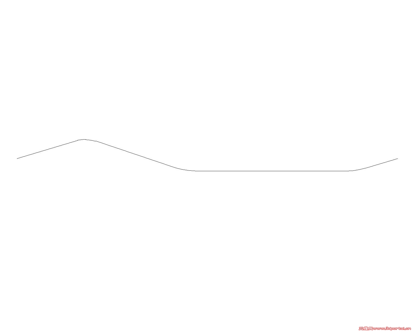

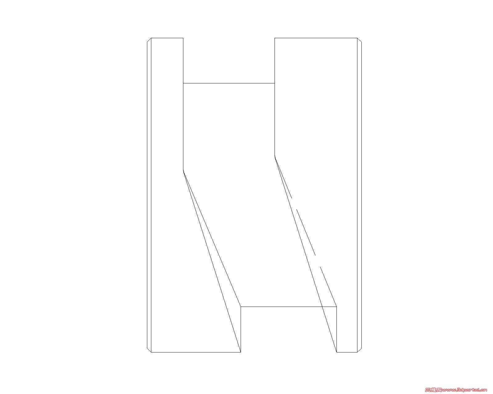

请教一个问题,怎么样在圆柱体上切出一段非直线的槽,有图片,请大神指点一下
侧面看切出的槽
侧面看切出的槽
圆柱展开后,槽的轨迹
圆柱展开后,槽的轨迹

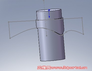

发表于 2014-1-3 16:05:43 | 显示全部楼层 来自: 中国浙江金华
用包覆密令试试

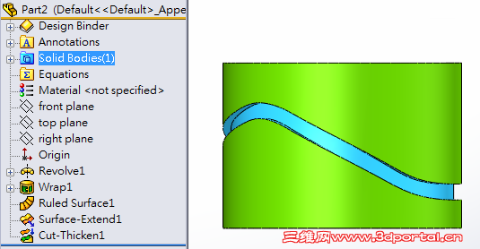

发表于 2014-1-3 16:08:11 | 显示全部楼层 来自: 中国台湾
就是圓柱凸輪槽吧?2 m4 W+ U# |- w0 E; R* v. [
2008版以後支持實體掃除,個人認為是比較精準又快速的繪製方式。$ i% f. z4 O6 f' T8 O7 W7 z# j0 G
但是整圈的溝槽,建議使用「曲面等距除料」來完成比較不吃電腦資源。" S* G( I/ k' t% ^7 K4 U4 y
切勿以「包覆」特徵來做,是否合乎實際情況還需要討論與驗證。' n0 v5 e( F, C; v- n

# k4 J2 Z6 g% _) ^" n! q能否具体一点,主要是这个轨迹不知道怎么做,最后的效果和你的图差不多的
发表于 2014-1-3 16:35:18 | 显示全部楼层 来自: 中国台湾
特徵樹已經亮出,不知道樓主哪邊要討論的?
5 X! n+ K2 w' E/ O* p3 J如果是你的展開軌跡要貼合到柱面,請用包覆中的刻畫功能。

) @7 r# z8 Q4 T& V% p# K! [% O# d& t步骤很详细了,不过不知道具体怎么来,我摸索下先
发表于 2014-1-3 17:01:16 | 显示全部楼层 来自: 中国浙江温州
用包复可以实现。1 J+ @, U+ Z1 W3 Y. i/ j
