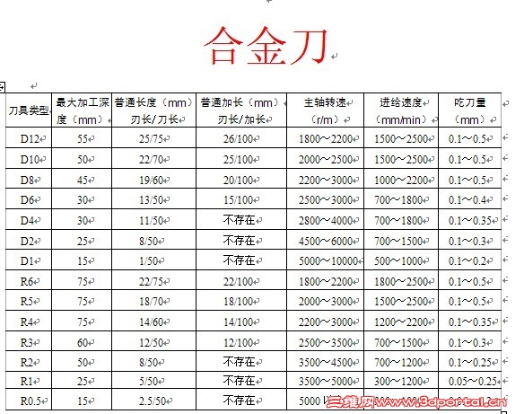

请问D2-D8的钨钢铣刀加工50号钢下刀量等参数?. P3 J9 H# R. x7 W2 \! Q9 A

发表于 2014-1-17 17:51:52 | 显示全部楼层 来自: 中国江苏苏州
4 ~" z: L" D" p/ ?: t- e————————————————% R# V1 K( K9 T9 w6 \
楼主你好
" M( Z0 O0 B; B7 w根据你的提问,肯定是对钢件材料特性还不了解吧。
9 D8 o1 P3 ?3 D) J0 w: a- ~你参照一下4楼给你的参数表。
- E  B% a5 i/ E) a8 ]1 ^" O" W2 l但请你要注意的是,你要分清楚是 满刀切削、侧刃切削、底刃切削,这些切削的转速与进给都是不一样的。
6 B' [( h4 |: S& u8 E7 }. R建议综合机床钢性,询问现场操机的师傅,来绝对你的加工参数。+ t) ^$ A; U$ c

是啊,编程,新手上路啊!谢谢回答
