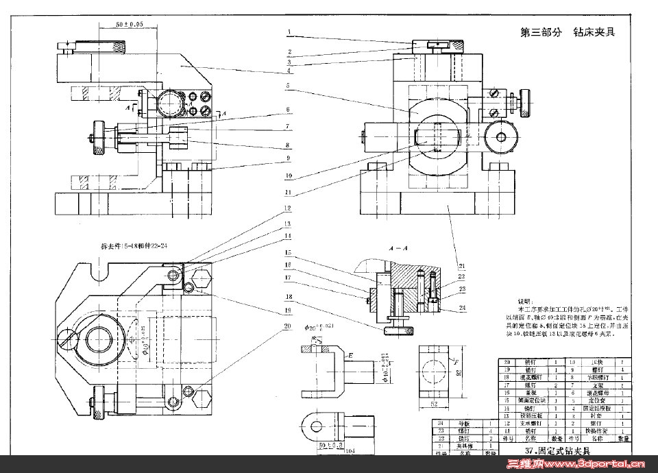

钻床夹具设计

帮楼主贴张图。8 D- s7 \- v9 n
楼主分享资料应该贴张图。

本帖最后由 hhq426 于 2014-1-18 19:43 编辑 5 V" V1 _" V8 W9 x0 z
" ^( e  A& [* }1 m. K8 s) w) T上面夹具设计有不足之处,件18推动件15,将工件的侧端面靠垂直,但是件15并不是定位在工件的侧面最大的两点,从图纸上看,不足全尺寸82的一半尺寸。这样工件侧端面靠垂直不能够在最佳状态下定位。其加工的孔有可能与孔的端面不垂直。如果是我设计,此处应该是铰链机构将工件推垂直即可,而不是图纸中螺纹机构对工件的侧面定位。因为工件的10mm孔是定心用的,该螺纹机构会将工件1的0mm轴径与夹具对应孔的间隙推向另外一侧,造成工件定位不太对中。) T: N  C' v2 s5 n9 T; Q$ x
6 F# u3 K3 z- T9 F) N9 U: x" p+ h补充内容 (2014-1-26 23:05):  [# v" b/ i5 K; b
因为件18推动件15的结构,是定位与夹紧是同时的,而正确的设计此处仅应该是定位,而不是夹紧,否则工件定位不仅是对中偏移而且产生扭斜定位。
