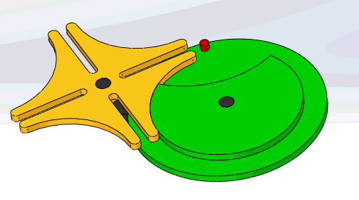

发表于 2014-1-4 11:07:47 | 显示全部楼层 |阅读模式 来自: 中国台湾
本帖最后由 gt.adan 于 2014-1-4 16:29 编辑 ( |" t& I& p3 N- E& z) B/ f
: s3 l2 o/ a( Z. z1 k& v/ M3 r: G9 J
一直有人在問這東東,分享一下希望有幫助~/ e2 r# m: B. Y+ Y9 h& ^3 F
) U/ Q& V3 y: ^8 N 日內瓦.rar (1.39 MB, 下载次数: 835)

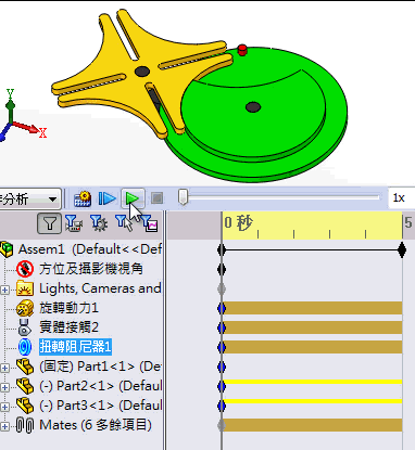

发表于 2014-1-4 14:33:29 | 显示全部楼层 来自: 中国浙江嘉兴
謝謝分享,下載學習了.
6 C) B7 f, l! I+ Y( s; G這比殺蘇的結構穩定多了,殺蘇的結構,因每轉1/4沒得定位,就容易亂轉,7 Q% f" s9 U1 j% ?
不得以才加上阻尼(Damping),但是阻尼值要定多少就試一個晚上.4 ?3 F5 u& T& [: _$ b/ ?: c2 f: X
 楼主| 发表于 2014-1-4 15:26:49 | 显示全部楼层 来自: 中国台湾

发表于 2014-1-4 17:07:29 | 显示全部楼层 来自: 中国浙江嘉兴
杀苏 发表于 2014-1-4 16:45 static/image/common/back.gif
- Q: V7 b" _  c+ |$ z$ a辛苦梁前辈了
/ o6 {1 W2 z. b/ W: s
另本主題結構,試加入小小的扭轉阻尼,可以大大提升馬達轉數(RPM),
0 r% w$ ?4 Z3 L/ M5 S& z4 A# x本例為 96RPM7 Z: ^: |8 s* z% q
