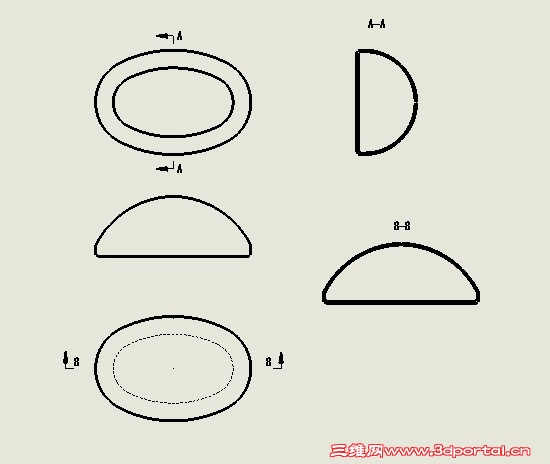

我有一个新的产品,比较特殊的椭圆腔体,用了缩放比例尺寸就完全不一样,不知道怎么画了,求高手帮忙.
4 B" ]4 x2 H  O
large silicon cover(W).PDF
44.01 KB, 下载次数: 36

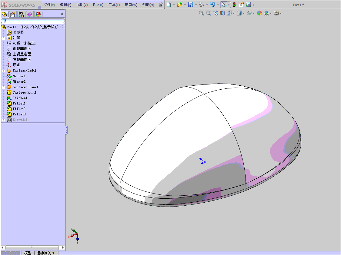

发表于 2014-1-6 12:49:16 | 显示全部楼层 来自: 中国四川乐山
本帖最后由 啥都没准 于 2014-1-6 12:50 编辑 8 ?8 w7 h' R/ d/ ?  ?
+ @2 K1 a3 Y* U4 q! E试了一下……
阿帕奇 + 3
发表于 2014-1-6 15:56:56 | 显示全部楼层 来自: 中国浙江杭州
特殊椭圆腔体.JPG" j) }, E8 i$ h3 k2 r1 |

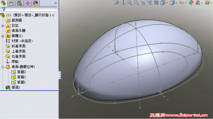

发表于 2014-1-6 19:23:44 | 显示全部楼层 来自: 中国台湾
為什麼要缩放比例尺寸?
( U8 j9 Z5 x" D% y3 x 111.rar (276.47 KB, 下载次数: 11)
