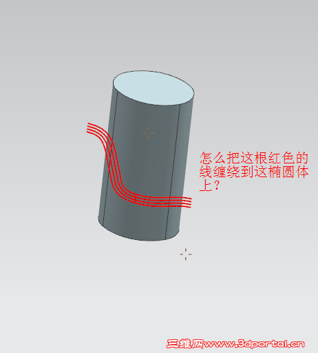

[求助] 求大神帮忙 如何在椭圆上做缠绕
发表于 2014-1-4 16:31:47 | 显示全部楼层 |阅读模式 来自: 中国江苏苏州
求大神帮忙 如何在椭圆上做缠绕 附上IGS图

发表于 2014-1-5 21:59:23 | 显示全部楼层 来自: 中国上海
有缠绕命令可以用啊

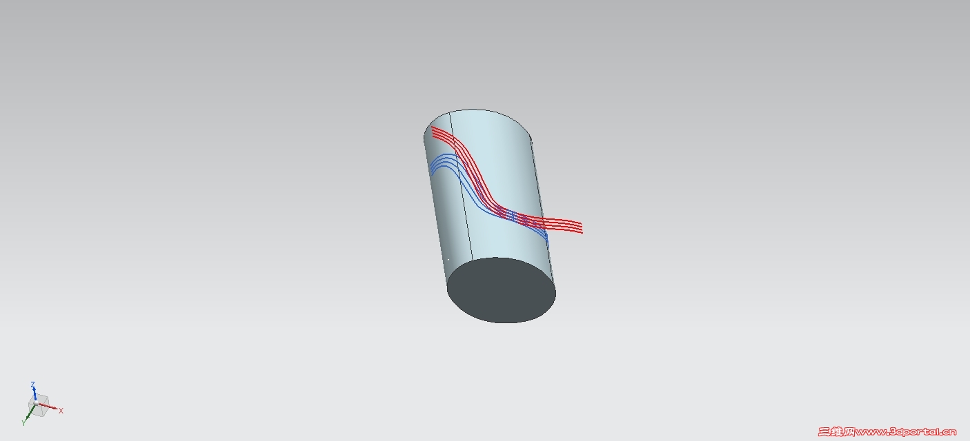

发表于 2014-1-6 19:41:23 | 显示全部楼层 来自: 中国浙江金华

发表于 2014-1-14 08:12:22 | 显示全部楼层 来自: 中国山东济南
. H7 A' X+ C1 j! \/ n7 v' f9 t
投影
9 K* j. V4 W8 y* U7 n  J1 x& ~# E沿矢量+ }" L: C5 z1 ^. P8 W" V/ s
等弧长: S8 P8 ~: L; \9 M# z4 h) L
同时X和Y# K+ R) o5 k- G% H1 B
选择零点和X方向) a  p0 H- c# N
重要的是要先把需要投影的面用一条曲线做出来,就是只能在一个曲面上投影,只要是一个面就可以通过选择做出来
astrokylin + 3 应助

发表于 2014-1-14 17:52:43 | 显示全部楼层 来自: 中国浙江金华
用钣金模块中的MetaForm可以在随便什么面上缠绕
astrokylin + 3 应助

发表于 2014-1-15 16:41:32 | 显示全部楼层 来自: 中国福建三明
用缠绕/展开这个命令就可以操作了
