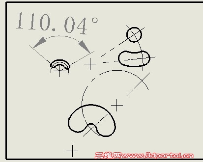

http://file:///C:/Users/Administrator/AppData/Roaming/Tencent/Users/455295062/QQ/WinTemp/RichOle/Z5NN$ERCZT%25PLEA5%7BE4BSWB.jpg 在出工程图时,槽口中心线老是出现这个问题,但有的槽口不会,这是什么原因?第一个槽口还可以,那两个就乱了; I8 ]0 @9 V1 f! e9 u

不要在一次命令里完成,一次命令做一个。

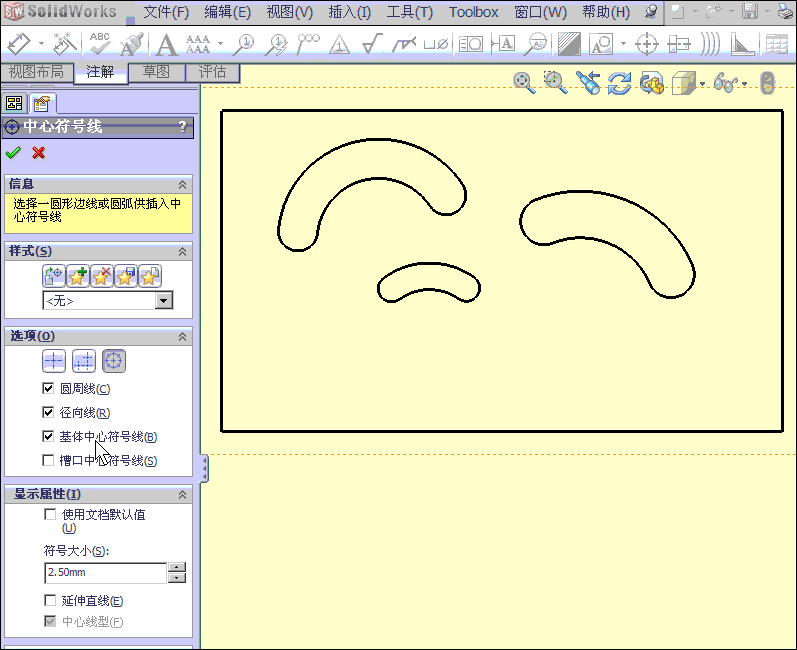

是这种效果吗?我的是2011版的。最后选中径向线下部可按Delete键接删除,我怕看不明白用的编辑菜单。
" p! O9 c/ V/ H6 B9 r& h- ^ ccc.gif

% v$ H5 |9 z: E1 N2 a8 w非常感谢,在你的帮助下顺利解决,以前只以为直接用槽口中心线就行了。
