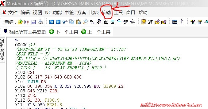

发表于 2014-1-5 17:23:31 | 显示全部楼层 来自: 中国上海

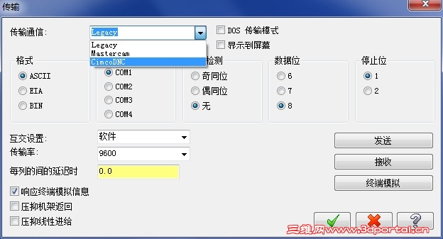

 楼主| 发表于 2014-1-6 13:41:28 | 显示全部楼层 来自: 中国河南郑州
点这个传输里面的发送 提示在选项对话框中没有指定正确的通讯文件  在继续前请先指定此通讯文件  软件本身的传输项在哪里呀 小弟是初学者 多多指教
发表于 2014-1-6 14:26:11 | 显示全部楼层 来自: 中国上海
在主界面里点传输按钮,就能弹出传输窗口。可以设置相关参数,但我更推荐使用 CimcoDNC。
