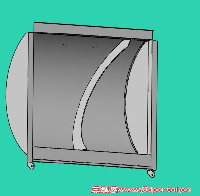

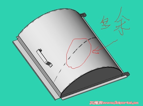

如图,因盖子内表面有焊接钢条,为何在外表面会有这种线段?
* E. A1 w2 O% Y我把钢条配合在内表面里(同内表面轴心)
/ e" r6 v1 F. g9 z1 K求解:在显示中怎么消除这些不必要的线条0 q+ ?+ M, `8 {4 T

弯背上的曲线(多余)
弯背上的曲线(多余)

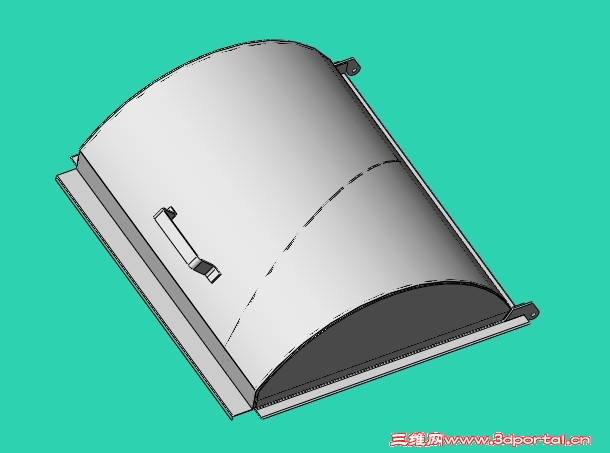

当然显示类型还是带边线上色
发表于 2014-1-6 15:02:47 | 显示全部楼层 来自: 中国辽宁盘锦

你钢条表面和外表面0距离接触呗  I  v6 _& Q7 j* ?% w" Y; ~
实际应该和内表面接触吧

钢条表面和盖子内表面同半径用同轴心做的配合,不会接触吧?
发表于 2014-1-6 15:39:27 | 显示全部楼层 来自: 中国浙江宁波
好像薄壁件  尺寸大了,就会这样的
发表于 2014-1-6 17:33:30 | 显示全部楼层 来自: 中国山东泰安
happenyou 发表于 2014-1-6 14:55 static/image/common/back.gif
( s2 `6 [5 j) Y0 j+ M当然显示类型还是带边线上色
% ?0 f; m5 B# [% }这是 sw显示问题,sw2014已经解决这个问题了

你钢条表面和外表面0距离接触呗0 ]3 Q5 k  b- K$ P- y2 w1 {
实际应该和内表面接触吧
% D; R$ t6 i2 G* e% D2 i/ |1 {
不是零距离接触,确实是显示错误。我的文件也出这种显示问题,不知道是为什么

好像薄壁件  尺寸大了,就会这样的
: Z( r0 e" m3 w+ l# B正解,这是SW软件的显示问题,我之前也提问过。
发表于 2014-1-9 15:43:24 | 显示全部楼层 来自: 中国广东东莞
不知道和显卡有没有关系,把装配体放大就不会看到,一小了就会出现
