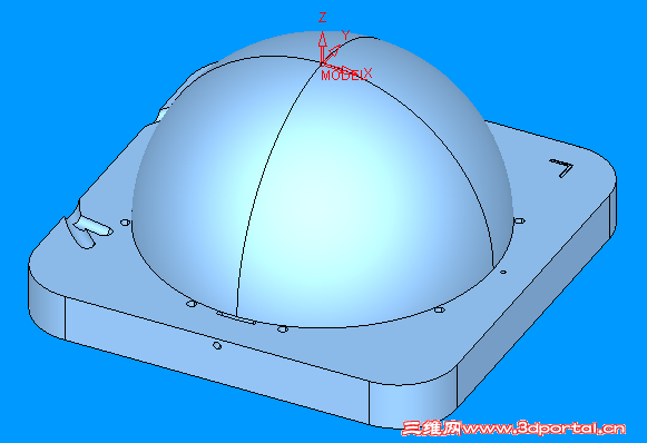

7 G$ E) W1 o3 f" D此半球状用什么方法洗能不出接痕?

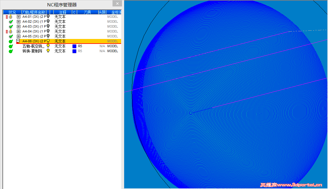

发表于 2014-1-7 13:16:09 | 显示全部楼层 来自: 中国浙江宁波
QQ截图20140107131511.png 这个简单,直接用航空铣,螺旋变量,无进退刀,一刀到底,效果很好,

发表于 2014-1-7 20:48:00 | 显示全部楼层 来自: 中国浙江杭州
HAIBO1 发表于 2014-1-7 13:16 static/image/common/back.gif/ X8 h1 n8 ?0 R" E' H( q6 w' f  v4 H
" e/ U/ A, {' `3 H2 F螺旋变量哪里

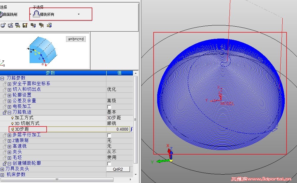

发表于 2014-2-12 13:08:46 | 显示全部楼层 来自: 中国浙江绍兴
3D步距就好了(航空铣也可以):
