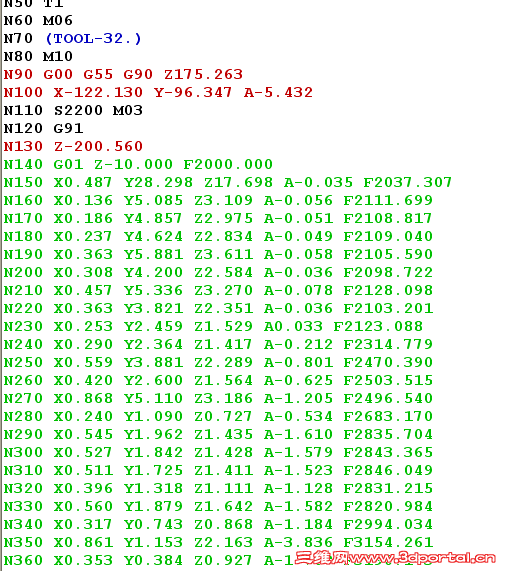

有动态加速度没有啊,就是每一段程序的F值都不一样啊
