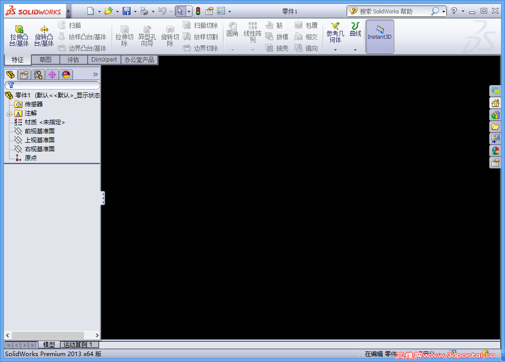

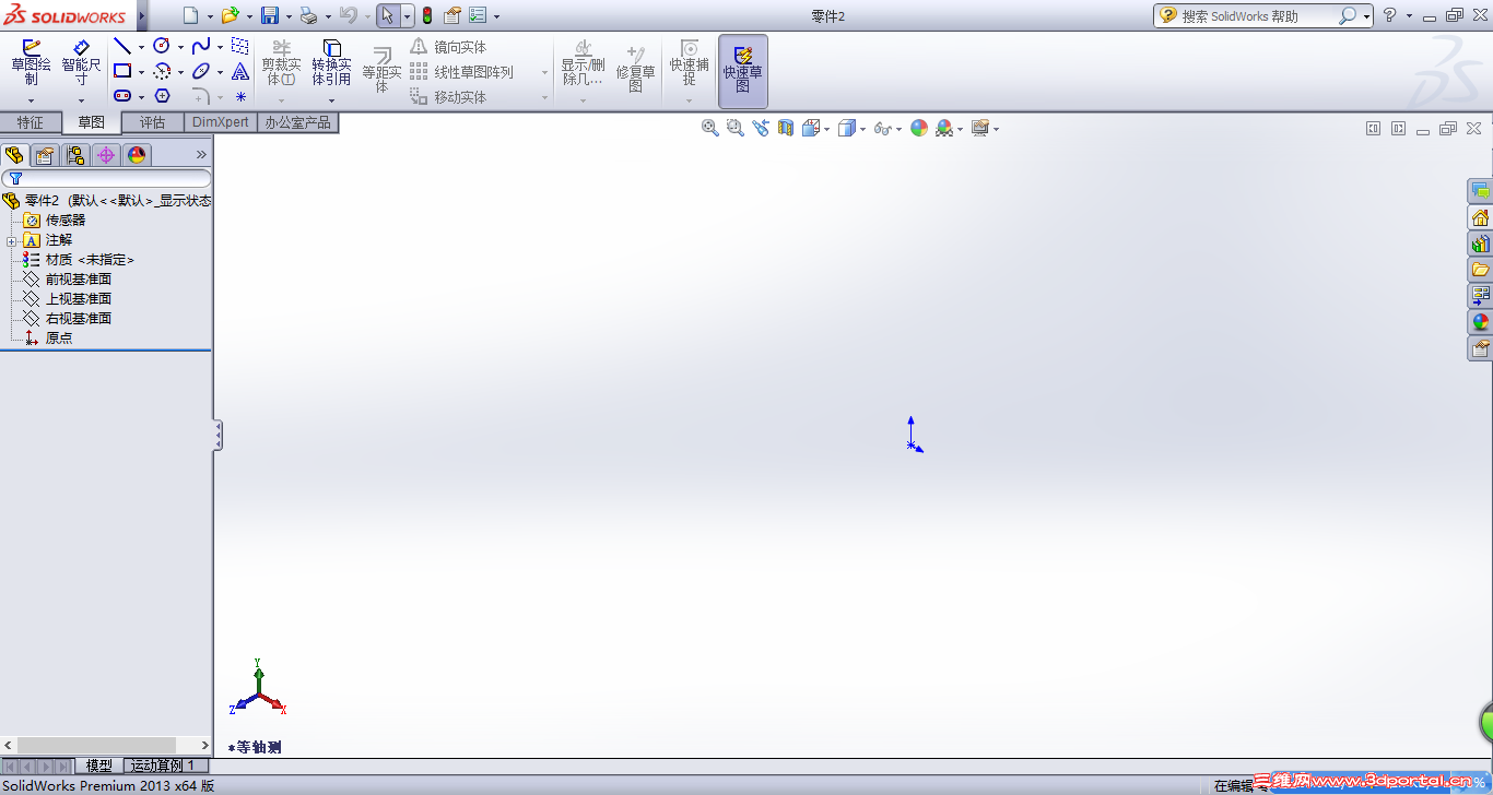

下载的SolidWorks2013版本,安装完成之后,能正常打开,就是画图的时候,需“新建”两次才能正常使用,这是为什么啊,望各位达人帮助!电脑是win8   64位!以前安装proe就是这个问题,于是就卸载安装SolidWorks还是这个问题,求解?谢谢!

发表于 2014-1-6 18:36:43 | 显示全部楼层 来自: 中国广东揭阳
新建零件后进入草图啊,看你第一张图好像不是这样的吧
 楼主| 发表于 2014-1-6 18:43:13 | 显示全部楼层 来自: 中国黑龙江哈尔滨
machine134 发表于 2014-1-6 18:36 static/image/common/back.gif" J, t. }6 e( v
/ g5 d" _7 e9 G& W3 i原本是该进入草图啊,但是我的不是,必须新建两次才能进入草图,为什么呢?

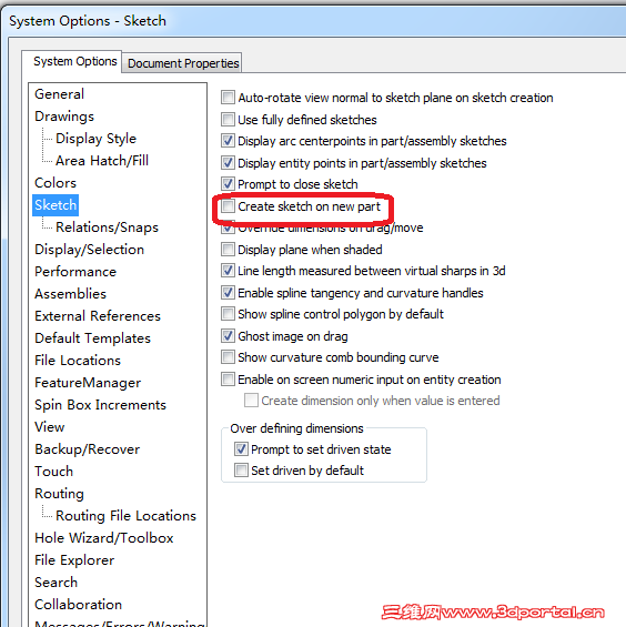

发表于 2014-1-7 10:00:20 | 显示全部楼层 来自: 中国辽宁盘锦
如图
发表于 2014-1-7 10:04:41 | 显示全部楼层 来自: 中国北京

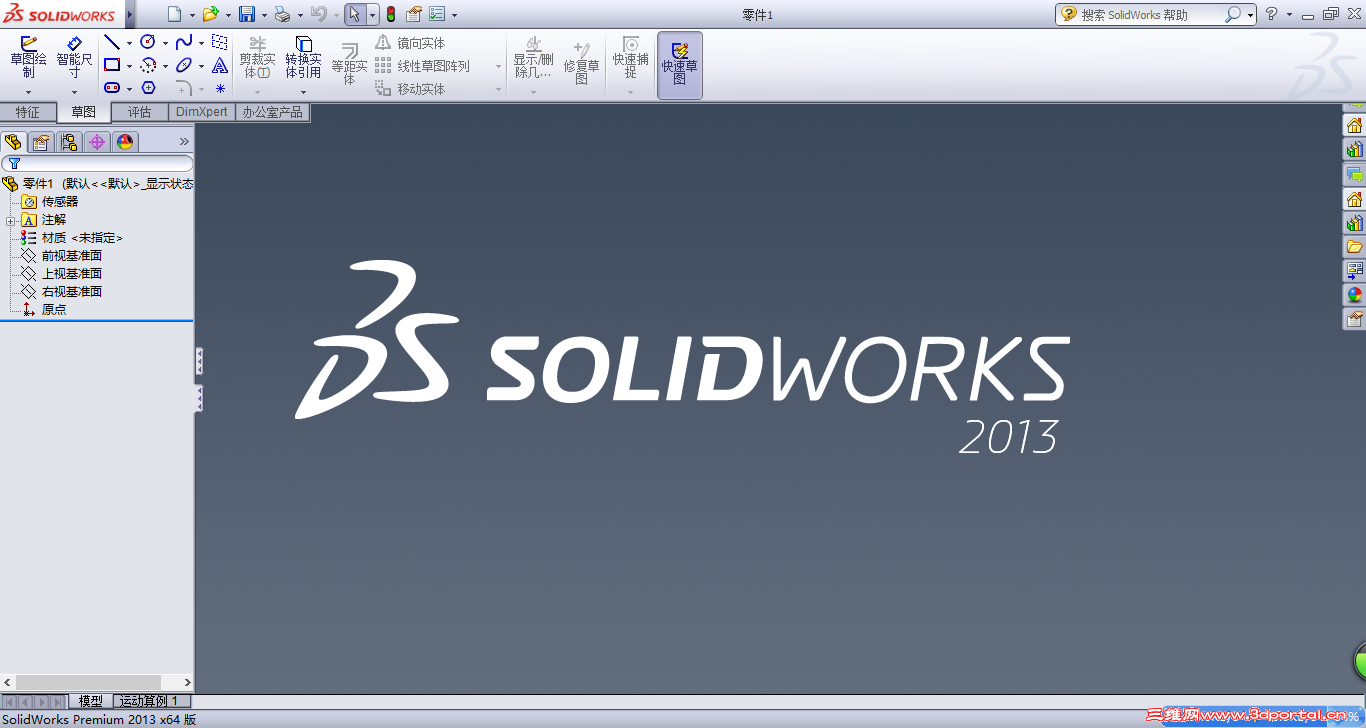

 楼主| 发表于 2014-1-7 15:46:41 | 显示全部楼层 来自: 中国黑龙江哈尔滨
1125387601 发表于 2014-1-7 09:59 static/image/common/back.gif3 p4 l1 r( y5 s+ r
有可能是卡的,第一次电脑没反应过来,其实已经新建窗口了,最小化一个看看,如果还有一个窗口就说明是电脑 ...
; t6 S' C: z& B( G8 A. W最小化之后,再最大化,窗口就变黑了
 楼主| 发表于 2014-1-7 15:47:38 | 显示全部楼层 来自: 中国黑龙江哈尔滨
3 z: L4 p8 G3 R2 U有可能是卡的,第一次电脑没反应过来,其实已经新建窗口了,最小化一个看看,如果还有一个窗口就说明是电脑 ...
' S$ u) o9 g1 b最小化之后,再最大化,窗口就变黑了

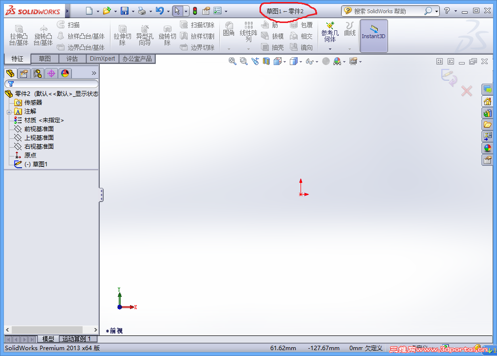

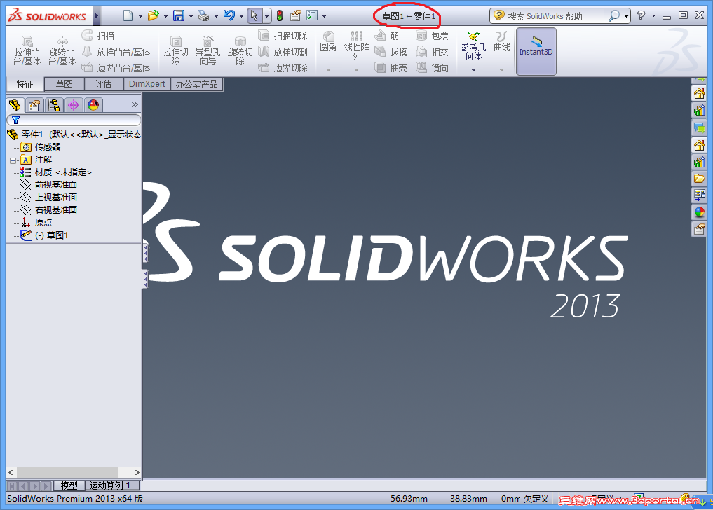

 楼主| 发表于 2014-1-7 15:50:39 | 显示全部楼层 来自: 中国黑龙江哈尔滨
阿帕奇 发表于 2014-1-7 10:00 static/image/common/back.gif) N4 }' \" |! ]9 o9 ]% ^4 M; Y1 a/ P) V
如图
! m2 \7 q& {( \/ Z
这是需要设置么,在哪找到呢?
 楼主| 发表于 2014-1-7 16:20:56 | 显示全部楼层 来自: 中国黑龙江哈尔滨
阿帕奇 发表于 2014-1-7 10:00 static/image/common/back.gif1 v" }% o+ d* W/ ?% I6 G9 z; C; }0 d
如图
  P1 Q5 j9 c. f6 n把那一项给勾选了,但是结果还是一样,变化的只是 “名字”,谢谢谢谢!求解!

发表于 2014-1-7 18:39:22 | 显示全部楼层 来自: 中国甘肃武威
重新装下【显卡驱动】
 楼主| 发表于 2014-1-7 20:49:07 | 显示全部楼层 来自: 中国黑龙江哈尔滨
yzh621 发表于 2014-1-7 18:39 static/image/common/back.gif/ ~/ h* h8 @/ Y6 G8 m
重新装下【显卡驱动】
) e9 V" i- e" o8 h2 z# u; Z
嗯,哈哈,整好了,谢谢,有两个显卡,我重装一个不行,又重装了另一个,结果就好了,谢谢谢谢,太感谢了!大仙级别的!赞赞!

发表于 2014-1-8 00:25:05 | 显示全部楼层 来自: 中国广东深圳
应该不是阿版说的那样解决的,我觉得阿版的那个办法,只是新建一个零件后自动开始草图。
. b1 C/ M% ^; l* |8 v1 v9 A; ]更新下驱动看有用吗?会不会是显卡驱动的问题

发表于 2014-1-8 08:12:35 | 显示全部楼层 来自: 中国辽宁盘锦
云端静望 发表于 2014-1-7 16:20 static/image/common/back.gif% Q, b( M: a) D0 r: y2 m  q8 P
3 c. e2 s# M! B5 M. m% y不是已经建立草图了吗?如下截你的图
