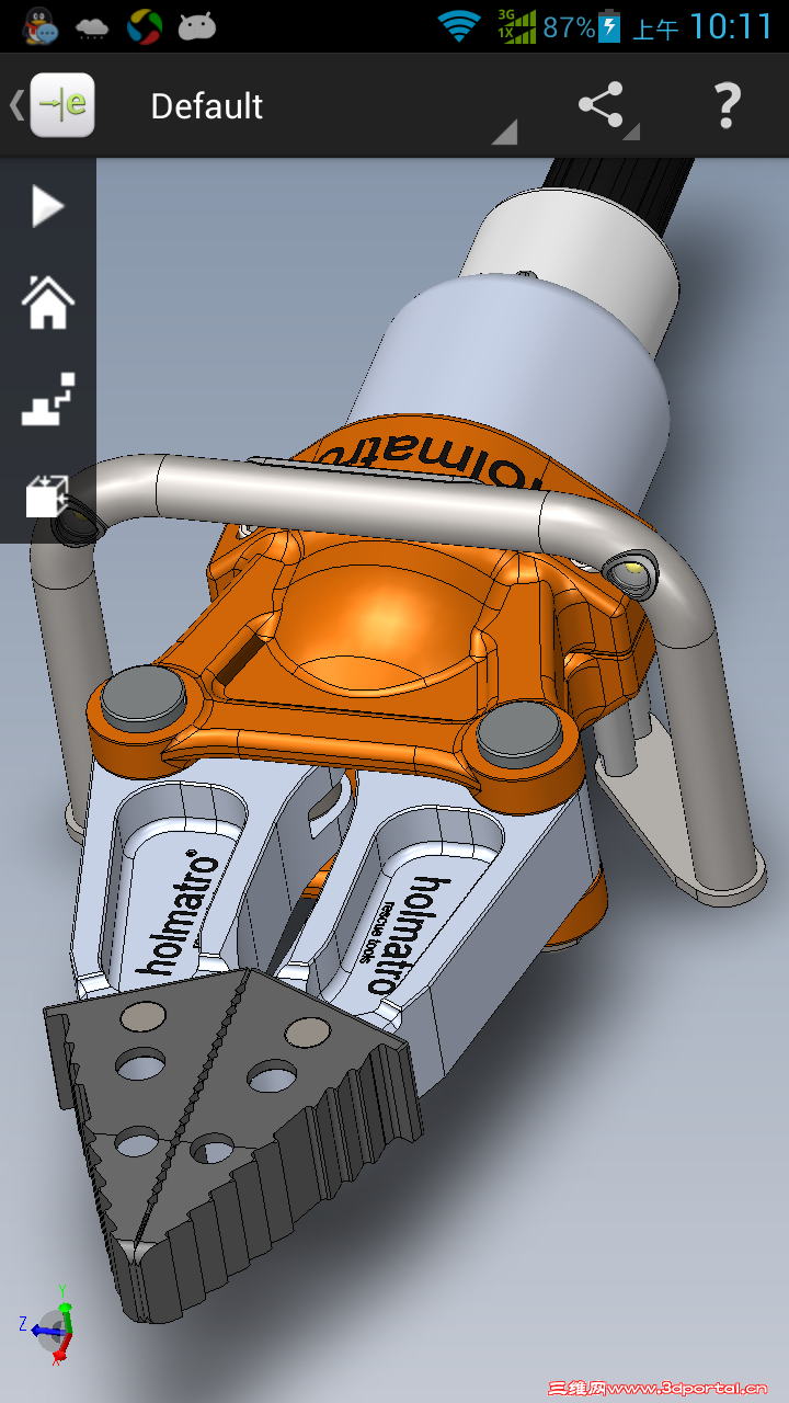

可安装一个手机用的eDrawings

如果你只做展示,ipad air+ edrawings就可以。。我自己就這麼用。(安卓就pass了。。9 D$ K4 f$ |9 U+ v2 X
如果你還要修改,恐怕薄形的筆記本沒有辦法帶起1000個部件,特別是有很小or很大零件的那種,外加構造很複雜(比如說大師們常秀的那種1個特徵作出xxx的那種,恐怕沒等打開就會掛掉)% G1 A. `8 k6 ~, k$ y
