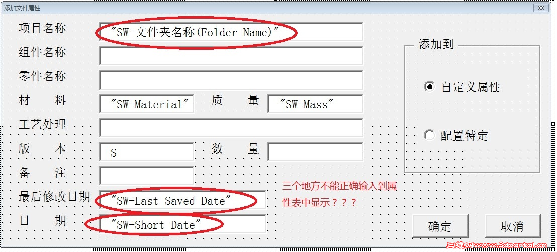

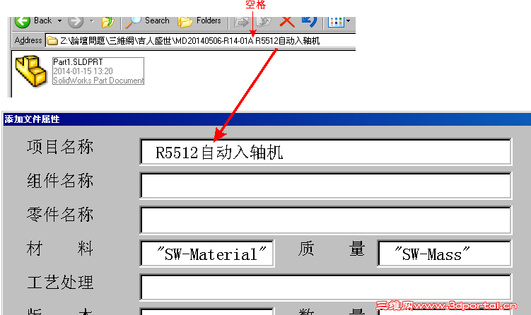

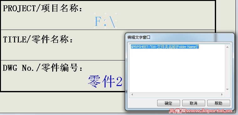

( v0 K% E* R8 F2 E        近来看了很多关于宏程序的贴,很是心动,也来做个自已习惯用的属性列表。- h! @% q/ v/ a3 J. g

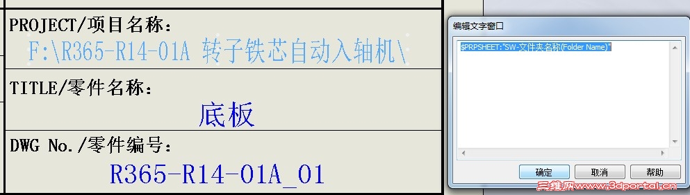

可是不知如何才能正确显示文件夹名称,不要显示全部路径,最好不要显示图号,只提取项目名称。
, c" U9 I8 \8 j- d; R# o我的文件夹名称命名规则是:如     MD20140506-R14-01A R5512自动入轴机 8 m) K& b" }( E9 F. \

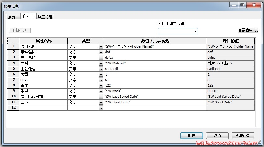

        如图所示,项目名称不能自动提取,最后修改日期及日期不正确显示,请高帮修改。

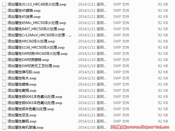

1 @$ A4 b. g( d* ?4 X/ k现在弄了一个笨办法,就是准备了一大类不同的材料的输入的宏程序,需要时对号入座就行,减少材质输入的麻烦及工艺处理输错。
& G" a* m/ m1 g还是期待有人来帮我解决提取项目名称的问题。
Macros.zip
335.2 KB, 下载次数: 30

楼主前面加 $PRP: 试试
0 Q8 [2 D( P/ B" m; J0 |' |比如$PRP:"SW-Folder Name" 5 {% v" S* {& Q( W. z6 R& `
 楼主| 发表于 2014-1-12 21:43:33 | 显示全部楼层 来自: 中国广东江门
试过了,没有用,也试过$PRPSHEET:"SW-Folder Name"

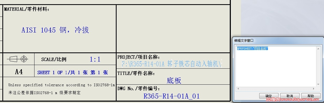

      我公司的顶层装配体文档名格式是“R365-R14-01A”,下一层装配体或零件文档名格式为“R365-R14-01A_01” ,“R365-R14-01A_02”, 为了方便搜索,目录名称为“R365-R14-01A R365自动入轴机-R0”- K* W  w5 R, h2 w: Q# R
在装配图明细表中,零件号就是文件名,零件名称则是自定义属性中的零件名称,其它项目也如此。+ L: a. V- H( I2 ]6 E
      在设计工装夹具时,每新建一个零件都要输入项目名称,因此我常常复制上一个零件来改成新零件,减少重复输入项目号,但遇到从零件库插入的零件时,或从其它插件生成新零件时,不一定有合适的自定义属性,不能在设定好的工程图模板自动链接必要的项目,因此这个手动宏用处就大,能快速输入统一的属性项目。: N1 G& H3 B$ b  c3 \' t
      如果能解决项目名称用宏自动提取目录名称中的后半部,则此宏非常完美,增加初次建模日期及最后修改日期则是一种辅助记录方式,可有可无。

不行的,要编个提取路径文件夹名称的宏程序才行。& E( v6 \; @9 X8 c* {
在工程图就很容易显示为路径,但是我想要的是文件夹名称后半部,不要路径及总图号,

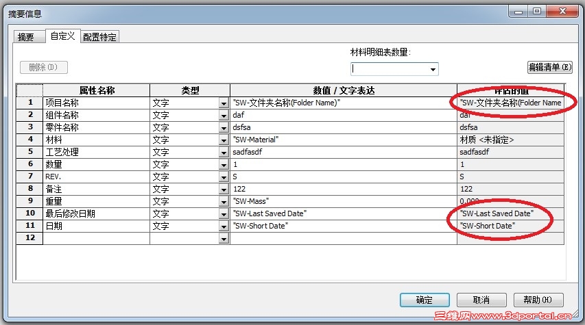

4 H% G$ O4 n; h% ~文件夹名称属性这样添试试,
9 h% j3 |# G. d; c9 U0 I$PRP:"SW-文件夹名称(Folder Name)"
 楼主| 发表于 2014-1-14 21:01:56 | 显示全部楼层 来自: 中国广东江门
本帖最后由 吉人盛世 于 2014-1-14 22:18 编辑 - a, q4 \" P0 _4 \: G  V
% ^1 n! b8 ?0 ^. n8 X; v: e

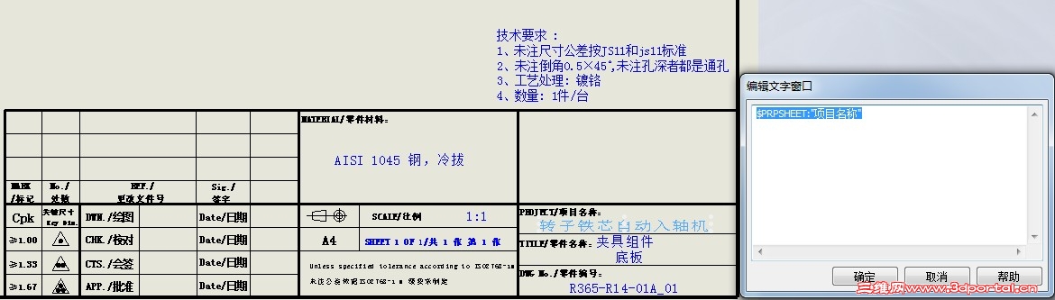

文件夹名称属性 $PRP:"SW-文件夹名称(Folder Name)"
% j$ V1 B4 X, [' }  K: B2 E是可以显示路径,如何能只显示后半部“转子铁芯自动入轴机”呢?8 U7 [' U2 \- [5 H0 J9 ^
因为如果只是输入模型属性 $PRP:"SW-文件夹名称(Folder Name)",与在工程图链接一个文件夹名称没有区别。如图11#层, i$ t! p/ }4 @8 l0 p' ^4 F
下面这个宏能够正确显示文件夹路径,及可以显示模型建立日期和最后存档日期。
添加属性-自动项目名称.zip
19.17 KB, 下载次数: 15
发表于 2014-1-15 13:55:36 | 显示全部楼层 来自: 中国香港

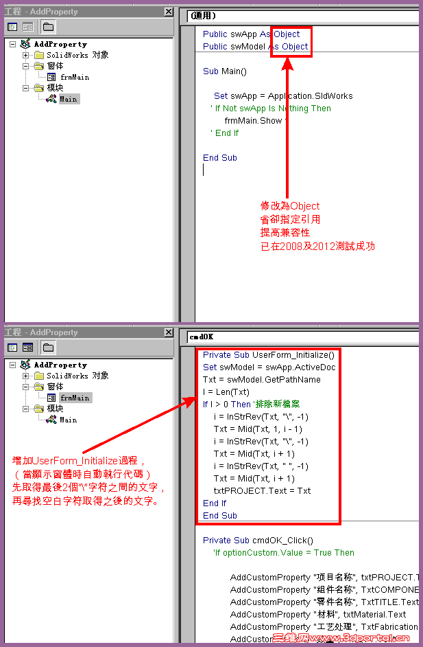

用了一樓吉兄的宏文件略作修改,有勞吉兄測試一下。) {- L" q5 b8 T) S) P7 c& ?2 w
2 w% P3 t. W6 G) I
修改之處:
2 z7 N7 ~$ P% c" }/ |7 L, q
5 R, |0 ?( Q" I測試效果:
: h, m; H5 }' J+ H# {8 S# |0 V+ s
修改的宏文件:" {7 L+ w* q" E5 S+ X
添加属性-8a.rar (15.9 KB, 下载次数: 17)

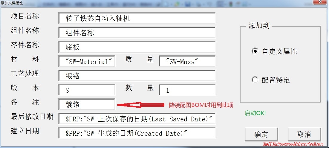

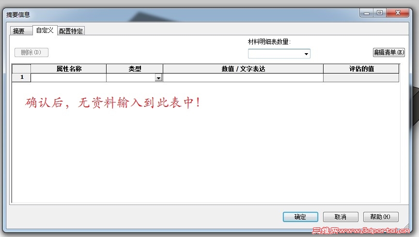

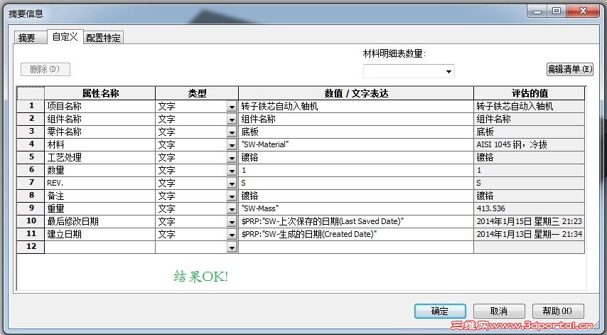

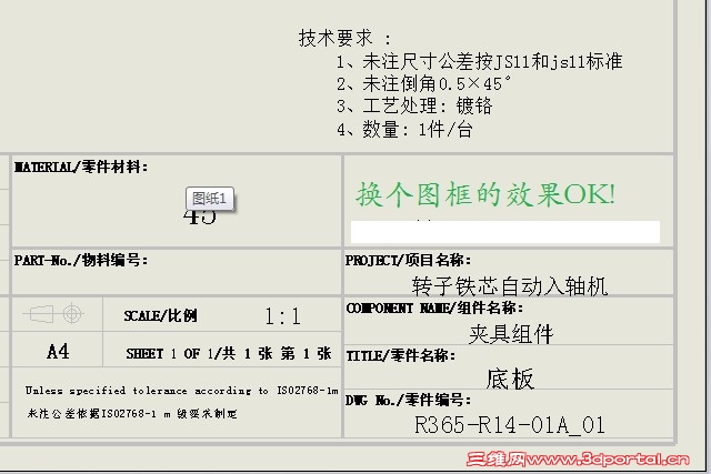

* y2 |" e& t8 j2 h6 `3 k   Francis 你好!改为Object的“添加属性-8b”反而在我的64位 WIN7下无法输入到属性表中,也没有报错。
: }  B7 L$ l  |$ S; u我将宏程序前段提取文件夹名称的代码复制到“添加属性-自动项目名称”宏程序中则在SW2011/2012/2014 64位运行均成功。
输入界面无问题
输入界面无问题
确认后无效
确认后无效
OK后的效果
OK后的效果
工程图效果
工程图效果
换新图框的工程图
换新图框的工程图
添加属性-8b NG.zip
16.32 KB, 下载次数: 18
添加属性-自动项目名称Ok.zip
18.72 KB, 下载次数: 22
