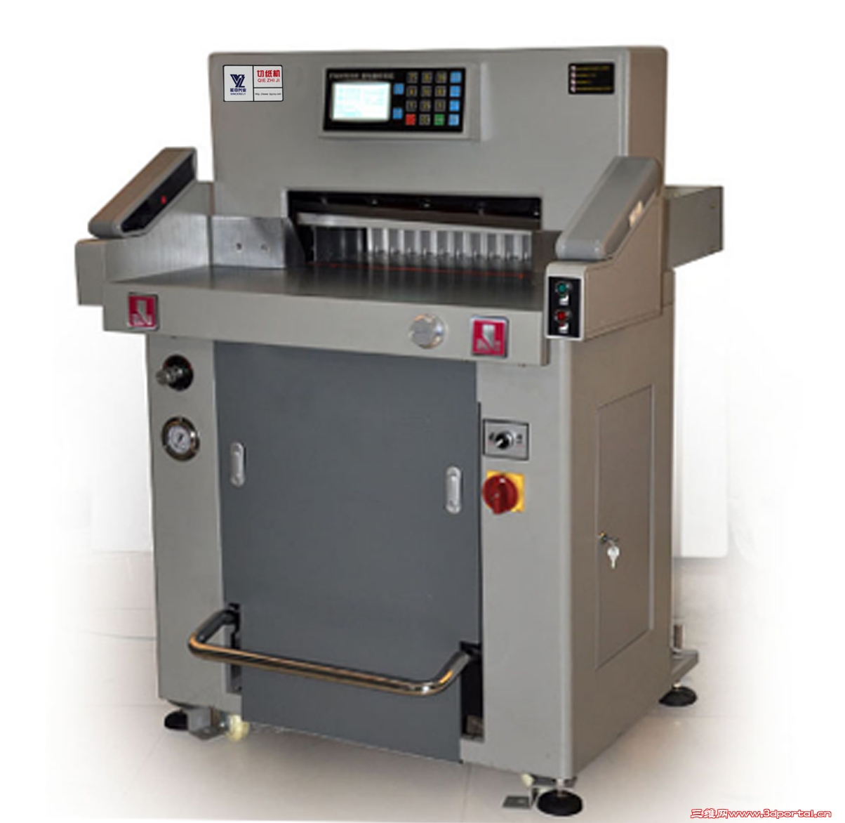

 楼主| 发表于 2014-1-8 08:47:03 | 显示全部楼层 来自: 中国河南濮阳
我要做的数量很多,用带锯的话不行,无齿带锯割不动,有齿带锯有毛边,楼上说的裁纸机是哪种规格的,我对裁纸机不太了解,有没有图片什么的。谢谢各位
发表于 2014-1-8 09:22:23 | 显示全部楼层 来自: 中国山西太原
) T" T. k  o4 ~! {8 B2 D
1 b. m+ ?5 @- {5 E裁纸机(切纸机)规格多种多样,可到网上选择适合使用的。如:% d! C4 f! W$ z8 X+ Y0 p/ D+ u4 R
型号:兴业H520R
! _" X1 [: a, g: H" S0 p; }
最大裁切尺寸:520mm6 z2 E1 z3 T$ [  o
最小裁切尺寸:30mm: p# I& r) r8 |/ Z) U8 i
裁切厚度:80mm
, u" q+ s( Y' [* M& r0 X裁切精度:±0.2mm
( Y% h; n& v. N& e. [9 B8 {4 H: y压纸方式:液压+机械脚踏; v# G% V* r: F& w5 Z& u$ t
推纸方式:程控
