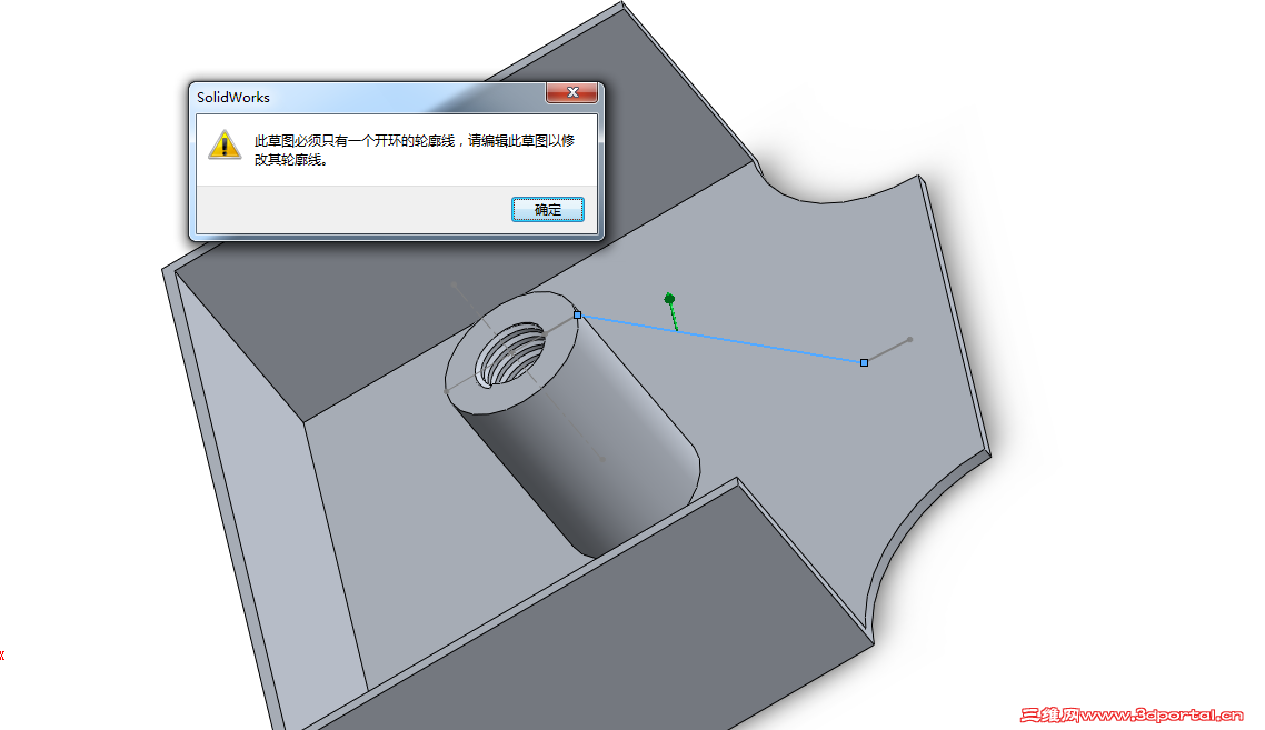

我用筋结果老是出现图上说的那样,哪位大神说一下啊
4 b$ u- y% O; H' g/ u  N
为什么会出现这情况
为什么会出现这情况

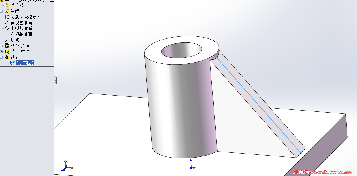

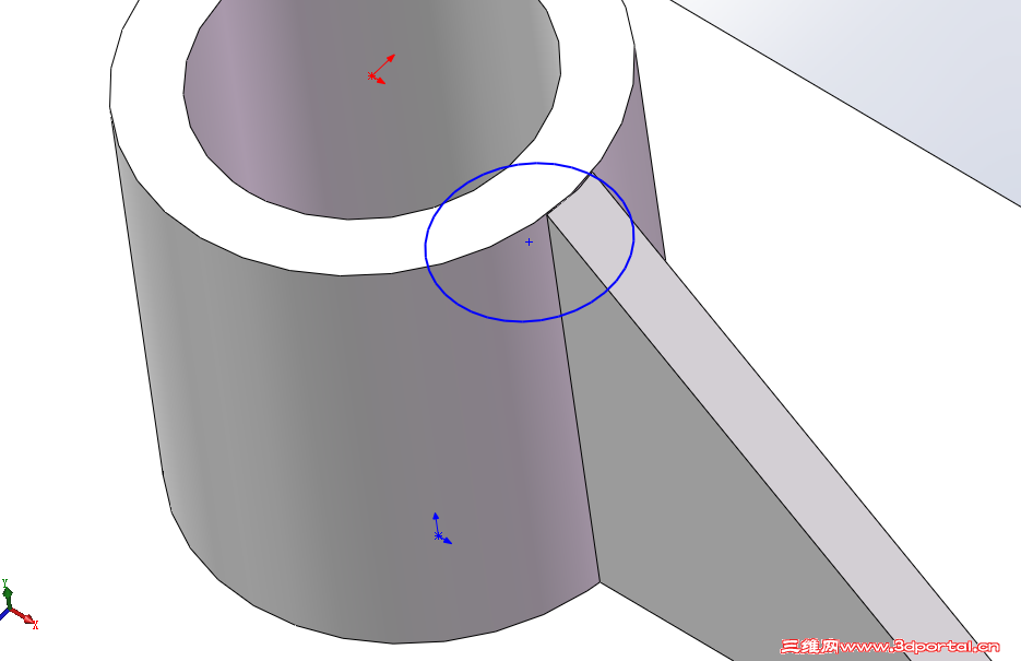

筋的轮廓线不能与两交接面端点接平的,要留有距离否则成成不了筋的。

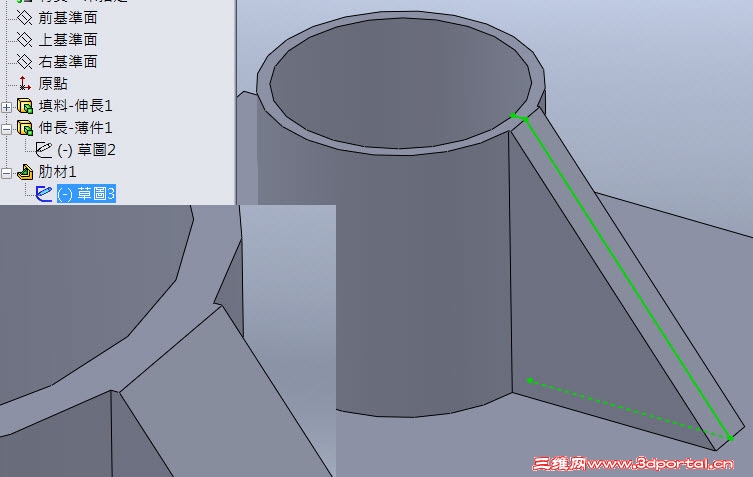

% `; C6 ~% @, x6 f# e' B! C' o- M可以的  請看圖

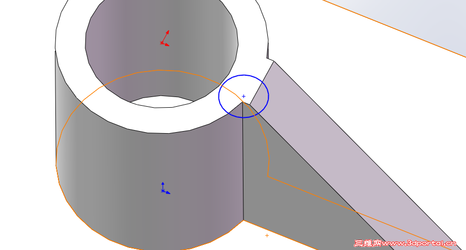

我知道你是在端点加了一小段直线可以做出来,但是你没发现两边两段是直的吗,这样画的是不规范吧。
发表于 2014-1-8 15:48:06 | 显示全部楼层 来自: 中国安徽合肥
还是应该是这样比较规范些吧,规范的工程图交接的地方也是这样画的呀
