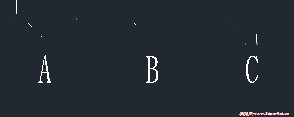

附图三种板金件折弯下模底部结构形式,哪种结构强度好?个人意见,图A的结构强度好些,不易崩裂。请讨论,谢谢!

薄料使用C型,厚料使用A型;B型基本不用
发表于 2014-1-9 22:00:41 | 显示全部楼层 来自: 中国湖北黄冈
从使用寿命来说A要好一些,但要保证圆角R要小于工件的外圆弧R。

一条折弯下模,旧模,使用年限不详,槽底结构为A型,热处理不详,2013年11月底委外送修,回厂后使用两月余,模具沿底槽发生结构崩裂,见附图) p* B) q/ ^# A
修模原因:模具磨损严重,制件压不够角;( }, Q! l" S3 _3 G! I
修模方案:角度、槽开口宽度不变,槽底结构仍为A型(原为R6,改为R3),局部表面火焰淬火。3 ]4 R/ ?, h4 [

:lol:你如果改成R3  可能回弹率要发生变化..

' Y5 b# r2 S( \; m5 J; _% L; c' z请注意是模具凹槽底部改成R3,主要起避空作用,与制件成型关联不大。

:lol:我们一般是凸模和凹模要接住.要硬蹲一下.受力在下面.你如果变成R3受力在二边容易开裂.我说的回弹的意思是.先硬蹲了.后面把R改小不能蹲了.肯定R有回弹.你可以试试..
