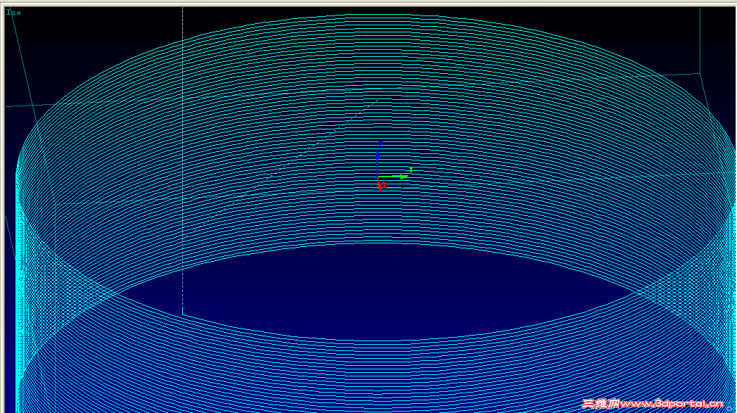

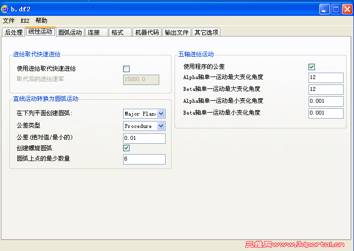

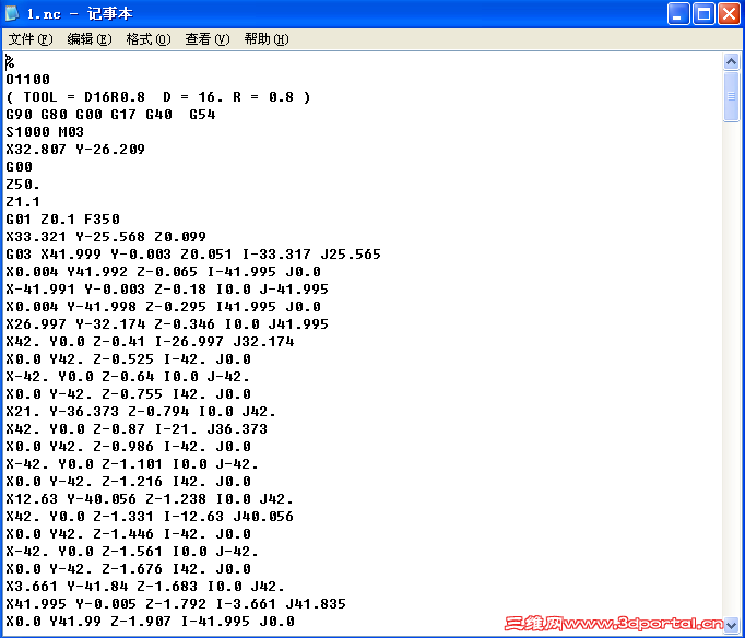

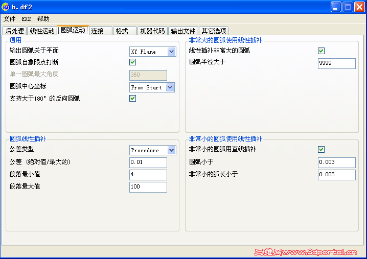

[分享] GPP2螺旋下刀输出圆弧终于搞定!有图(有源码)
发表于 2014-1-7 20:58:09 | 显示全部楼层 |阅读模式 来自: 中国广东佛山
本帖最后由 密密麻麻 于 2014-2-12 14:21 编辑 9 [$ @4 Z* C; @( [% T) J
7 j" f% ]/ O, i0 SGPP2螺旋下刀输出圆弧终于搞定!( u- V3 Q8 {0 V, h- }+ W! ^7 ^6 N
post2.zip
57.46 KB, 下载次数: 243
参与人数 1三维币 +10 收起 理由
密密麻麻 + 10 好资料,感谢您对论坛的支持!
