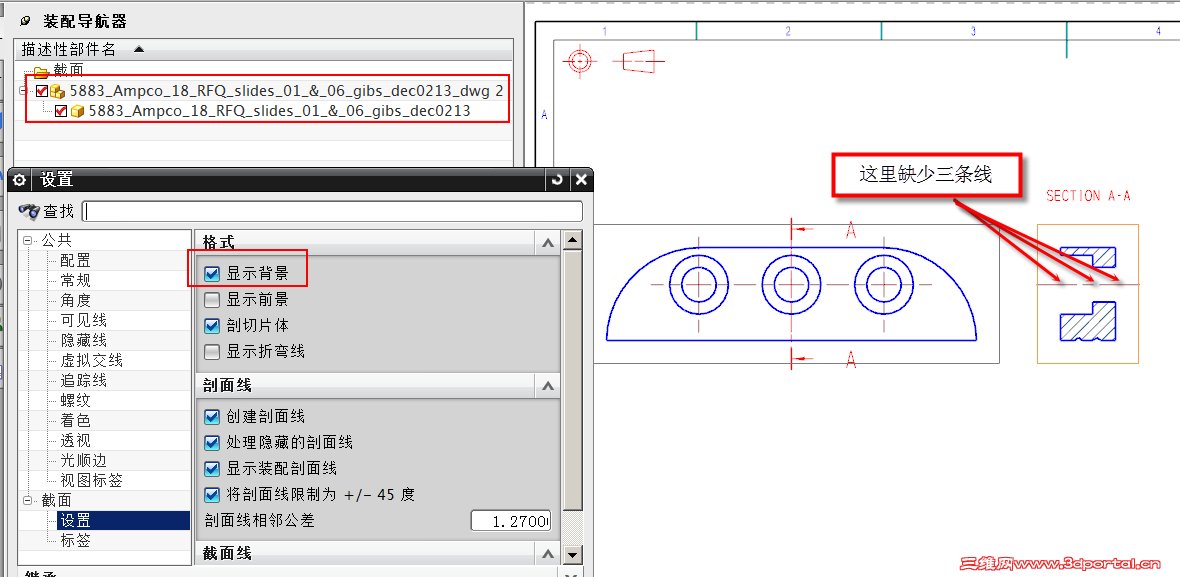

请各位帮忙,一直找不到原因,有的文件有这个问题,有的没有,是不同的客户发过来的。

可能有的视图是单独调整了的,这是修改首选项是没有用的。4 L- E$ q5 d. V* ]4 R) Y2 C. Q
1 N+ `* w+ y! I
可以右击视图,选择设置,再修改就应该有了。
* k! k# w$ b! q
5 P1 f" M' C" V# ?9 j# H' _+ i4 v1 M如果没有,再试试视图相关编辑里面的恢复删除等命令。。。。

应该是设置显示线的问题吧

楼主的图是剖面,不是剖视图。

你的是剖面吧
