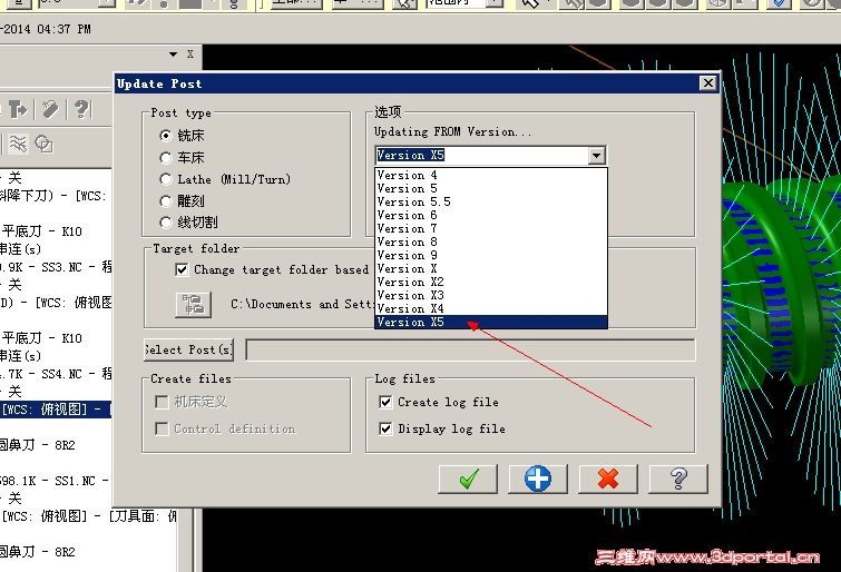

 楼主| 发表于 2014-1-8 16:38:55 | 显示全部楼层 来自: 中国江苏苏州
363485543 发表于 2014-1-8 11:01 static/image/common/back.gif& u  ~/ ^0 V$ \: F# l$ T' B
X6文件目录下有一个“更新文件夹”    可以在那里升级。。。
  Y0 R( K$ E/ N) R0 e+ \6 h2 f- j7 y上面兄弟你没有帮我升级啊  % T6 }# X! R& t1 h9 R
我只能升级到X5  谁能帮我升级到 x6    谢谢   急   在线等

 楼主| 发表于 2014-1-8 20:08:18 | 显示全部楼层 来自: 中国江苏苏州
xu-2005 发表于 2014-1-8 18:49 static/image/common/back.gif
: O9 A( X1 V9 J# x你直接使用,就会自动变成X6的后处理
5 u0 a$ r, |/ W  A0 f/ j以前是9.0的 不升级用不了的
% {4 Z- C* G- a. m我已经试过了
3 Y& O8 h5 O# O. R& ?我使用X6能升级到X5的1 [" L! B: q- ]) y$ X
谁有X7帮我升级下 升级到X6
发表于 2014-1-8 20:37:57 | 显示全部楼层 来自: 中国广东广州
wlcnc 发表于 2014-1-8 16:38 static/image/common/back.gif
# _! B) P9 B- J7 y$ q# `上面兄弟你没有帮我升级啊  + `# U- l3 J) i1 f4 y
7 D; j8 J. h5 p理解错误,那个选择是你现在要升级的后处理的版本。不是升级到X5版,而是最高只能从X5以下版本开始升级

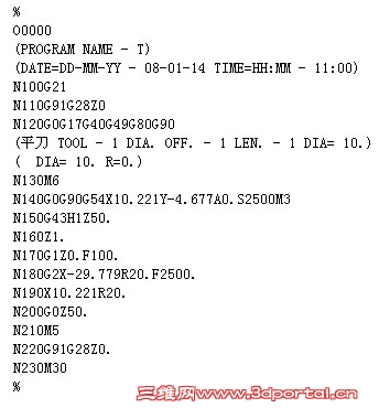

发表于 2014-1-9 09:34:57 | 显示全部楼层 来自: 中国福建厦门
wlcnc 发表于 2014-1-8 16:38 static/image/common/back.gif- v* V1 t. a; I: l
上面兄弟你没有帮我升级啊  5 f( P; @5 n+ U4 X7 N9 R
; ?* }5 ?! [/ M8 j
 楼主| 发表于 2014-1-9 12:01:14 | 显示全部楼层 来自: 中国江苏苏州
363485543 发表于 2014-1-9 09:34 static/image/common/back.gif+ [" E' ^! A% b& E- q  J
额。。我用X6测试了一下  可以用啊      如图这个是你的后处理格式 吗
4 e$ c; C  j9 ~0 Y我也用X6 添加后处理时 他显示后处理版本低,要升级成当前版本
+ N- g6 x, G5 T) \+ R$ U/ z就用不了啊
发表于 2014-1-9 12:42:52 | 显示全部楼层 来自: 中国福建厦门
wlcnc 发表于 2014-1-9 12:01 static/image/common/back.gif9 \9 z) E, ~( w' q$ ^2 G
4 P* @3 w3 o3 i7 a就用不了啊
. |& K% E; h, U9 W' y: S. y你再检查看看吧 。。我这测试升级后X6版是可以处理的。。
