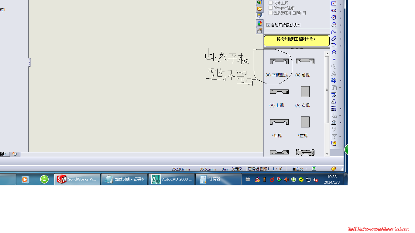

工程图在出展开图的时候,平板型式不展开,不知道是哪里出现了问题?请求高手指教!

 楼主| 发表于 2014-1-8 11:19:13 | 显示全部楼层 来自: 中国上海
原图,12版本

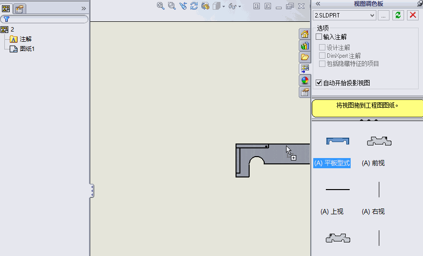

发表于 2014-1-8 11:34:04 | 显示全部楼层 来自: 中国四川攀枝花
本帖最后由 pzhzs 于 2014-1-8 11:54 编辑 7 f6 y0 S, F8 t: a" r. ^: P
; t4 a5 N6 d  b
在默认配置展开,『参考配置』改为『默认』就可以了

 楼主| 发表于 2014-1-8 11:47:07 | 显示全部楼层 来自: 中国上海
pzhzs 发表于 2014-1-8 11:34 static/image/common/back.gif/ `6 L' {( W, J( e0 X
在零件里把平板形式解压缩看看
' p7 C$ `5 H9 D- f1 [: c
解压缩可以,但是装配图中又出问题了
发表于 2014-1-8 11:51:33 | 显示全部楼层 来自: 中国四川攀枝花
2 r/ F) o* y1 ]  n- _; P
susan149728 发表于 2014-1-8 11:47 static/image/common/back.gif( {* d* B. [0 |1 C% \. j" N/ K. k7 X
解压缩可以,但是装配图中又出问题了
- i% F2 f6 H& y用『默认』配置展开,另一个配置压缩就行了
 楼主| 发表于 2014-1-8 12:10:58 | 显示全部楼层 来自: 中国上海
pzhzs 发表于 2014-1-8 11:51 static/image/common/back.gif
3 R% m3 ~) i0 D! O* T& s" l用『默认』配置展开,另一个配置压缩就行了
- [3 O4 Q) `5 ]9 ~- Z2 `0 Y" O可以了,谢谢你,又学会一招!
