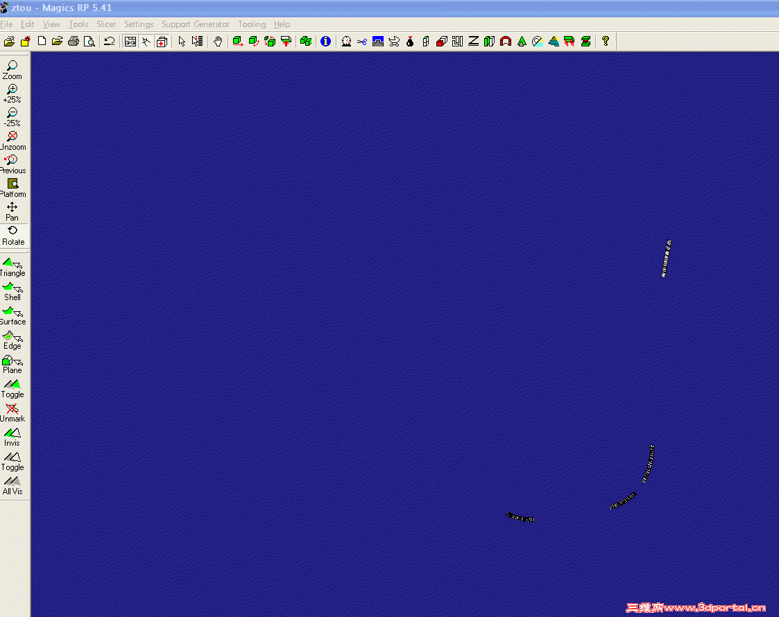

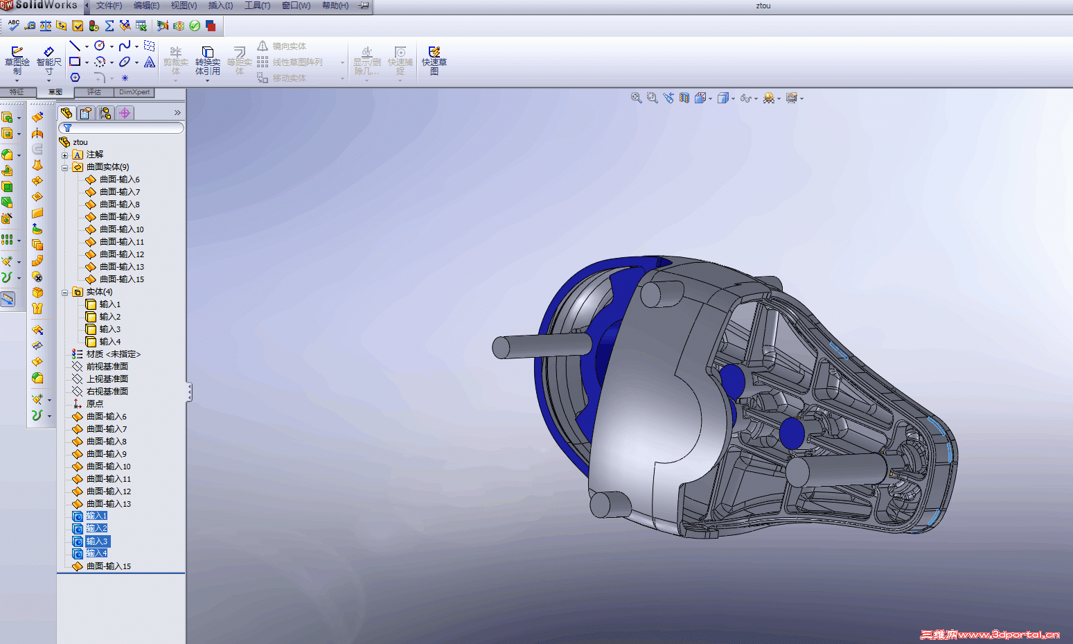

请人给一个零件加余量,对方用装配体的方法把余量加上去了,但是另存为STL格式后,就只剩下余量部分了。

原本的零件图
原本的零件图
转换为STL格式后
转换为STL格式后

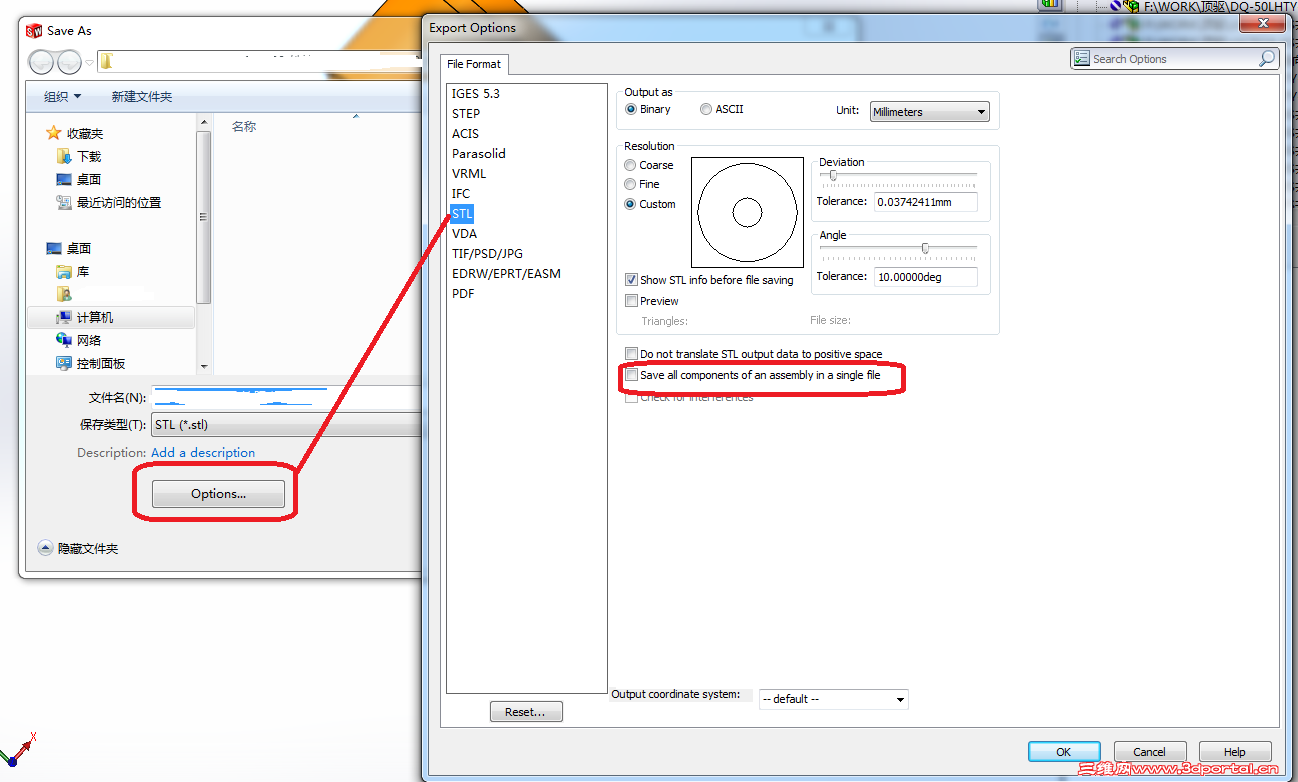

: P" G8 ?9 J) ~' \: @  r/ G软件界面要看全

. L0 o  m- i2 }% M: e软件界面要看全

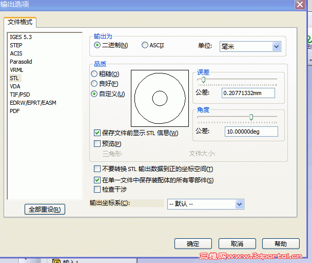

) {' @! Z* g9 x: Z1 [  |7 w试了一下你说的方法,还是不行。。。大神,还有其它方法吗?
. {) j/ z' \% E: O  M& Q) _
设置
设置
发表于 2014-1-11 08:04:07 | 显示全部楼层 来自: 中国辽宁盘锦
白小痴 发表于 2014-1-10 16:04 static/image/common/back.gif; y8 Q+ f9 _) [- Z: l7 M
  Z+ w) b6 ]- E! y9 ^7 a
那能上传你的文件吗?

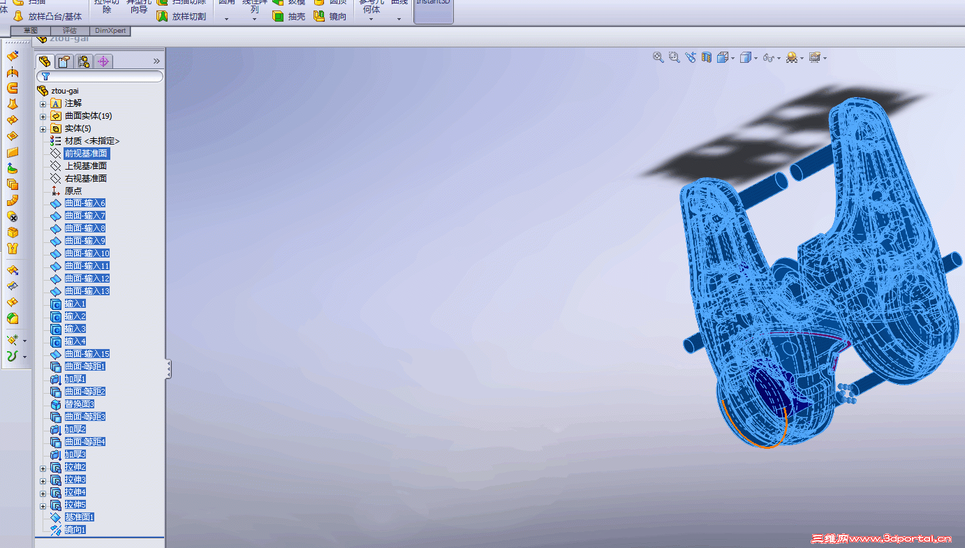

 楼主| 发表于 2014-1-11 18:08:32 | 显示全部楼层 来自: 中国四川成都
阿帕奇 发表于 2014-1-11 08:04 static/image/common/back.gif
5 m9 D6 v2 a, H* X0 P; U5 a那能上传你的文件吗?
# u" S6 n& Q+ x$ u  o不敢,,,,,这是客户的文件,咱家胆小
* x6 O+ X' h! S: x% f* e" y, M; |, X3 c9 I6 b- b. C
我选中所有特征,勉强做出来了,也不知道是不是对的。。。
- f& A, v. u. U4 S. ]% @3 N" a; S. j2 j$ }& i1 ~7 r% n+ l9 A
谢谢了
