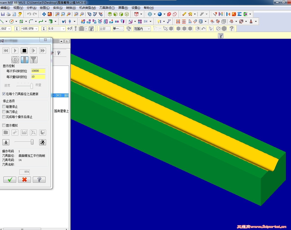

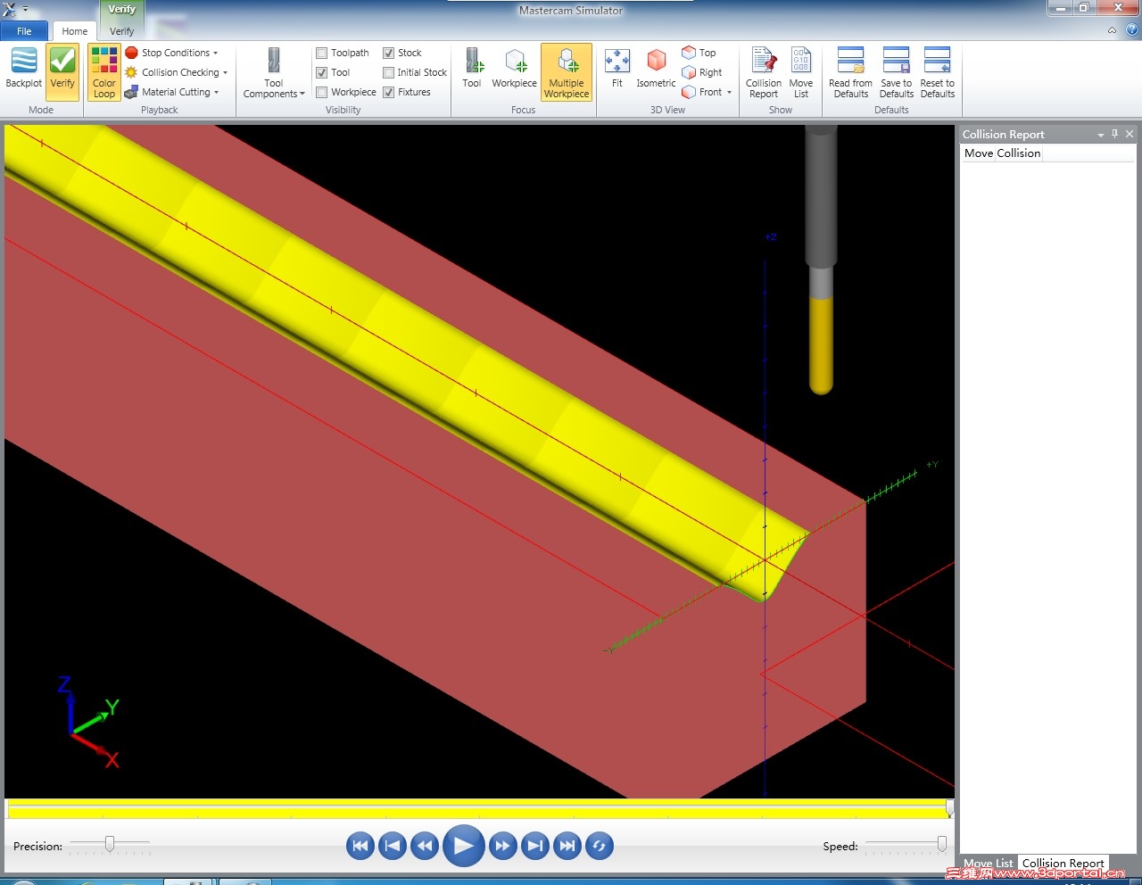

x7 mu1为什么实体模拟显示是这样的,而X6一樣的圖,同样的参数模拟走出来就没有这样的一节一节的9 F# L+ _! E, t* E4 n3 x

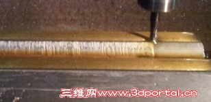

我开始以为是电脑显示的问题,经过上机后发现铣出来很糟糕,机床上的图片左边那段是X7走的,右边那段是用X6正在重走的效果,很明显漂亮多了,X7出来一直用到现在今天是第一次发现这个情况,不知道是什么原因,望大家给点意见,谢谢

這是X7模拟的
這是X7模拟的
这是X6模拟的
这是X6模拟的

发表于 2014-1-9 10:12:37 | 显示全部楼层 来自: 中国上海
纯粹就是显示精度的问题。 你把X6精度拉到了最大,而X7还是在默认的中等上,有啥可比性?

) e6 E9 W' X$ i/ i: \0 \那我实际加工出来是很粗糙的哦,不知道为什么,
7 p5 o( @0 N# g4 |  H; W  _/ A! M& B* P9 f9 l9 C* M3 ~( C
8 s1 u7 }- r( o; W5 j
左边是用X7加工过后的结果,右边是用X6正在加工中的结果
0 q7 N1 P+ ^, D' Z5 S0 e1 u
前面的是X7加工過的
前面的是X7加工過的
