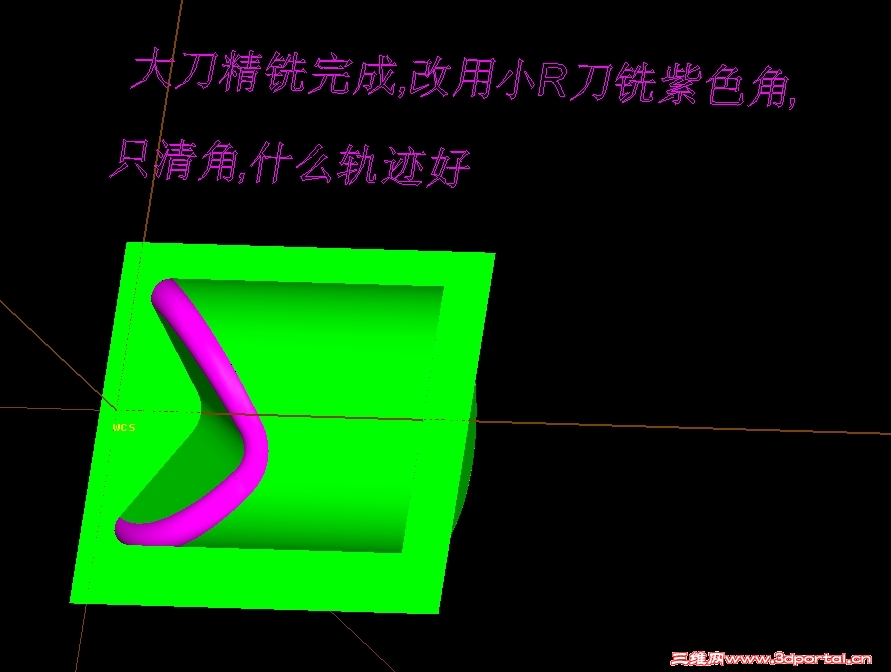

如题, 曲面加工中有没有如同CIMATRON E 里面单独清小R铁的加工方式,知道的请指点;( Y# e. L0 G0 w$ x% }

 楼主| 发表于 2014-1-10 09:07:41 | 显示全部楼层 来自: 中国河北沧州
XP系统9.1SP2

发表于 2014-1-10 12:31:30 来自手机 | 显示全部楼层 来自: 中国福建泉州
可以试试流线,这个刀具路径做也不错
 楼主| 发表于 2014-1-10 14:09:23 | 显示全部楼层 来自: 中国河北沧州
我举例子吧,随便画的,只为要有一个好的清角轨迹,加工平稳,速度快,因是小刀比如直径2mm吧,不能有大的余量,损坯刀具;..

发表于 2014-1-11 19:34:40 | 显示全部楼层 来自: 中国广东广州
建议楼主使用精加工之残料清角,模式使用3D等距
