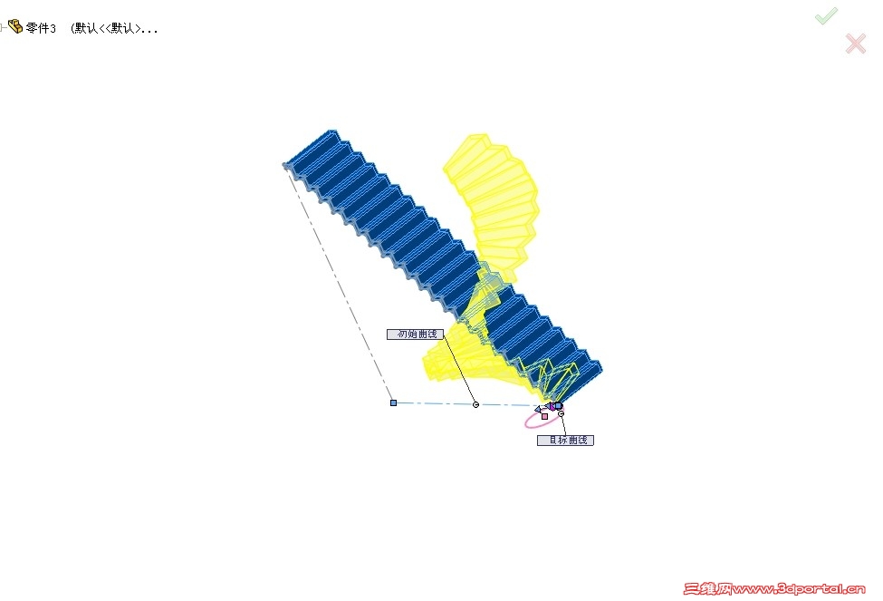

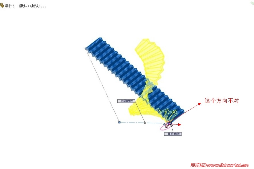

想做旋转楼梯,为什么变形后总是显示“自我交叉曲面无法显示”按教程试了好几次~~~求帮助

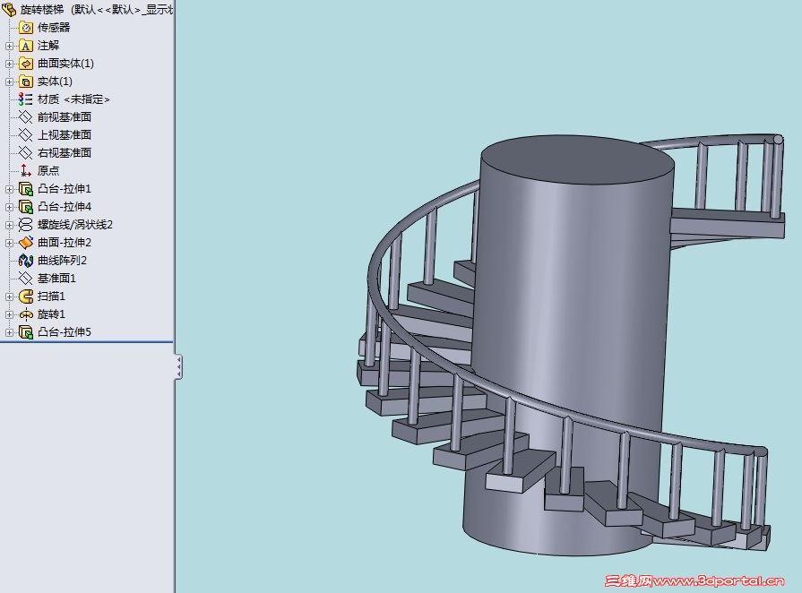

发表于 2014-1-9 10:20:00 | 显示全部楼层 来自: 中国陕西西安
sw2010做的
本帖最后由 xianbt 于 2014-1-9 13:33 编辑 4 R7 w9 r9 G% Z( P0 u6 o2 e0 I
5 s8 _0 e7 S! \$ E3 [: }* L! Y
我做的,看看对否
旋转楼梯
旋转楼梯

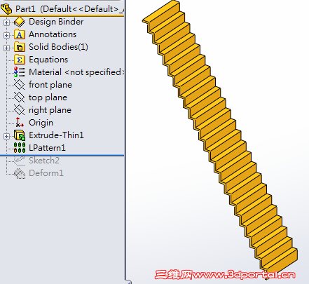

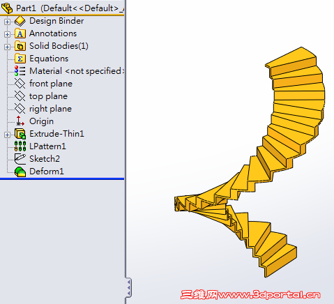

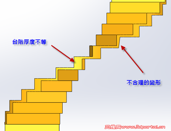

发表于 2014-1-9 11:39:06 | 显示全部楼层 来自: 中国台湾
1.這是討論多年的老題目了,個人認為最簡潔的方法是包覆。! H/ W5 E6 `% E  X$ i0 I4 _  K3 ~
2.曲線驅動陣列未嘗不能做,但是觀念要清楚,否則容易造成上下階對不到一起的情況。
- X: Q4 X& E6 A- U7 d" |  (當然還有其他sw至今仍未解決的軟件問題。)1 P! U8 ]5 \6 X
3.變形以前我也試過,不是不能做,單純練習用法可以,但是做出來的結果…8 o+ g% ?- s# S$ C
   不說了,直接上圖…
' d1 v& J/ j$ O4 W# u% L
' Q, w: ~& E0 i 1.png   `( w0 N' T( m
. P7 e+ I: {) s) t2 x
2.png 0 k* z9 t( M' W& J
8 t. F' o7 I! S: _- K6 k1 t
3.png + Q; t& X/ @7 W) W% p8 s
发表于 2014-1-9 13:34:11 | 显示全部楼层 来自: 中国陕西西安
已上传,可以看看,不知能否帮到你。
 楼主| 发表于 2014-1-9 13:51:39 | 显示全部楼层 来自: 中国上海
gt.adan 发表于 2014-1-9 11:39 static/image/common/back.gif7 K4 _7 \0 s( S; G% H9 Y: r, }
; f0 H  r: t- s$ j2.曲線驅動陣列未嘗不能做,但是觀念要清楚,否 ...
* {7 |+ \5 {& y5 P/ L
大神分析彻底!用包覆
