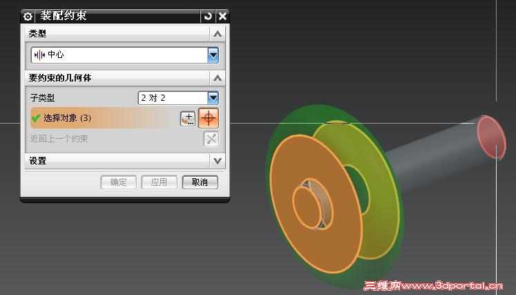

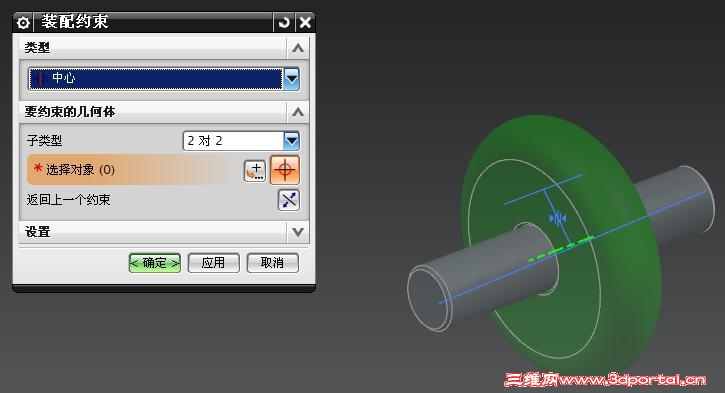

发表于 2014-1-10 11:09:49 | 显示全部楼层 来自: 中国重庆
本帖最后由 zsctoday 于 2014-1-10 11:13 编辑 6 c: d, j* D1 w1 O3 U
+ {2 ~3 \7 E& Q) K装配约束----中心----2对2
 楼主| 发表于 2014-1-10 11:48:09 | 显示全部楼层 来自: 中国北京
zsctoday 发表于 2014-1-10 11:09 static/image/common/back.gif6 S' x! ^- a8 o# M. o
装配约束----中心----2对2
5 R; h4 X8 E) [8 D2 w  U6 Q
这位老师,面的选择顺序是什么,当初尝试的时候我也选择了,貌似面的选择顺序不对
发表于 2014-1-10 12:31:56 | 显示全部楼层 来自: 中国浙江杭州
先选轴承的左右两个面,再选轴的两个端面。
